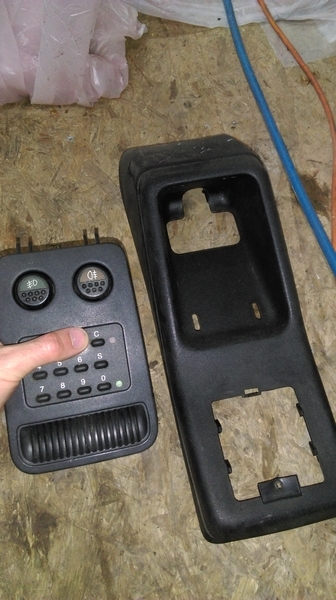

Si tu as des photos et que tu les retrouves, ça m'intéresse :-)
J'ai deux boutons factices au dessus du clavier pour l'anti démarrage, je pensais que c'était pour les sièges chauffants lorsque la voiture en est équipée.
Parfois ils équipent certaines voitures avec des options pour que lorsqu'un client souhaite la clim et les jantes par exemple il n'ait pas à attendre un délais de fabrication trop long, c'était peut être le cas de ta xt ?
Il y a que la 106 série "husky" qui a eu les sièges chauffant et peut-être des modèles étrangers.
Ma signature avait la clim fonctionnelle et les jantes de sortie de concession,
selon l'ancien proprio qui l'avait récup a une nana qui était la 1er a l'avoir eu..

Merci pour la photo :jap: , je ne pensais pas que c'était ces fonctions là qui étaient à ces emplacements. C'est intéressant.
