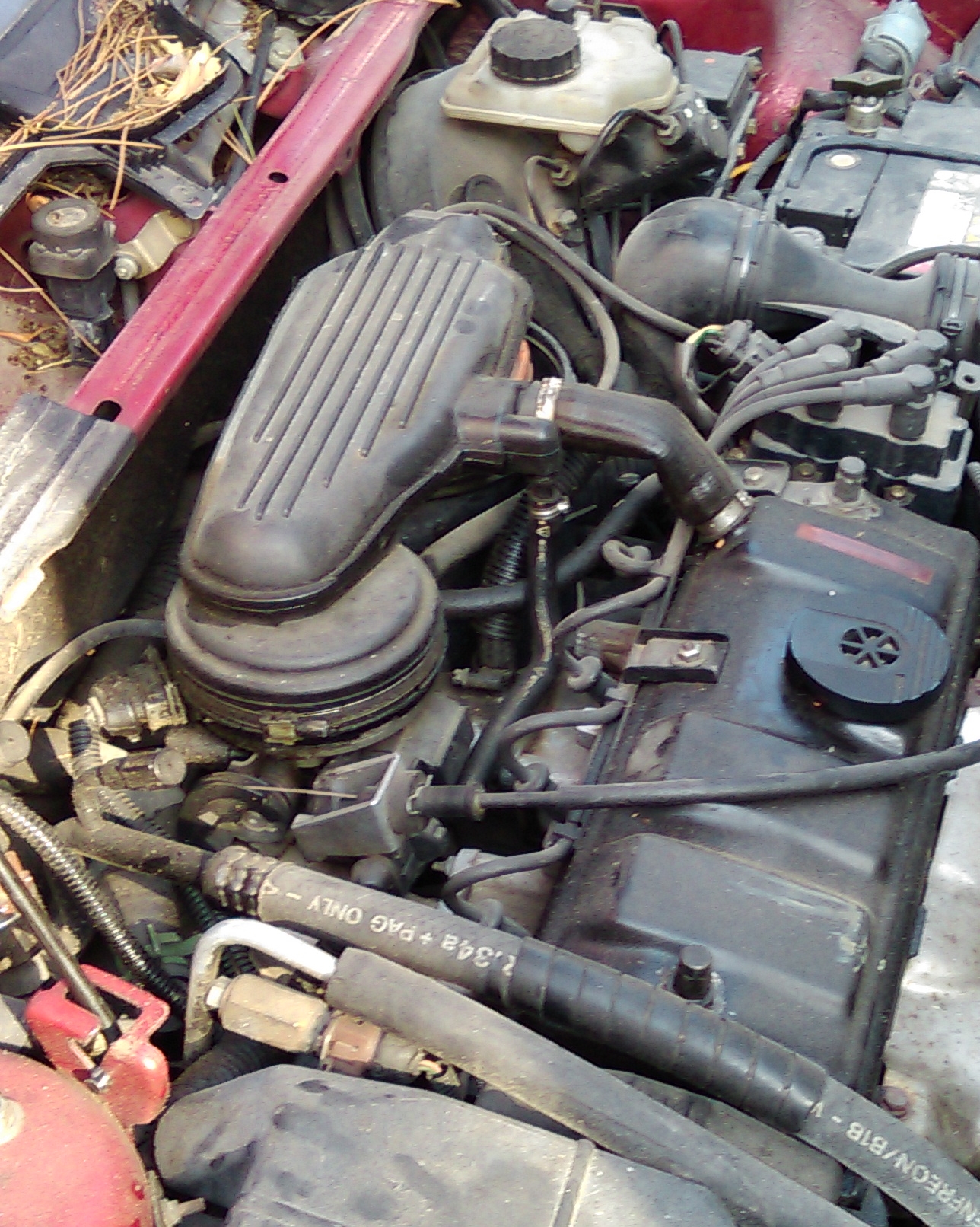

Quelle est la référence du tient ? mais nous des photos ici du tient en détaille ;)
ça ce trouve, j'en ai vue des centaines en casse en IDF.
Comme dit [AX10], ya aussi les composants autour à tchéké en 1er ;)
Ton monopoint, je l'ai eu sur la XTsignature de début 96 que j'avais récuperer en mi 2015, est ce le même ? :

C'est exactement ça, je regarde la photo du moteur en page 1 de mon post sur la 106 signature et ça me semble en tout point identique :jap: , je vais faire des photos plus proches dès que possible dans la semaine à venir. Un nettoyage du parking de mon immeuble doit intervenir en début de semaine( il doit être vide ) et j'ai remisé la 106 en garage chez mes parents .

J'ai retrouvé une photo ;) . C'est cette pièce qui avait été remplacée par une neuve

C'est celui la qu'il faut

c'est ça et la c'est une pièces noname opte pour un bosch sur autodoc sa vaut pas grand chose. si ça continue voit du coté du capteur de position papillon

Merci pour les photos , le mien ne serait donc pas un bosh, je vais regarder de plus près vendredi. Une pièce no name neuve pourrait créer ce dysfonctionnement aléatoire ? Le Capteur de position de papillon pourrait lui aussi entraîner la chute du régime moteur en débrayant et faire caler la voiture si je comprends bien.

pour ta pièce neuve c'est clair et net qu'elle est pas de marque bosch si c'est ton monopoint en photo et vu la faible qualité de ces pièces sans marque y'a des chances que se soit elle, mais en faisant juste un diag on devrait identifier la pièce en défaut

Oui c'est bien mon monopoint sur la photo, j'ai recherché les moteurs pas à pas sur le net et il n' y a que du "Era" ou "Ridex" qui semble pour 106 phase 2.
