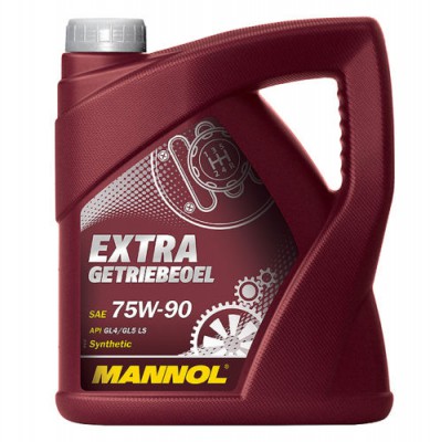

avis sur cette huile ...
$_12.JPG [ 50.17 Kio | Vu 10027 fois ]

Sauf erreur de ma part, ce n'est pas le bon indice de viscosité pour nos boites MA, c'est du 75w80 :bien:

Pour une utilisation normal de la 106 oui, oublions pas que c'est une citadine de base !
Mais donc pour une utilisation sportive voir plus : NON.
On ne met pas de la 75w80.
Perso, je connais pas cette marque, jamais vue, donc pas d'avis sur elle :bbah: .
Mon autre avis,
est que le grade 75w90 va très bien comparer à de la 75w80 que je trouve être de la flotte lorsqu'elle
est chaude/ très chaude !
Si bien qu'a sa vidange huile chaude donc, bien l'huile parait etre plus fluide/ liquide que de la 10w40 ! [icon_eek.gif]
Pour la MA5S en utilisation sport,
de la Motul 80w85 va très bien, ou sinon de la Total 80w85 va très bien aussi.
(Ont as pas de radia d'huile de boite ou d'huile de DA)
Une huile de qualiter pour la boite est importante sur nos petites MA5S
