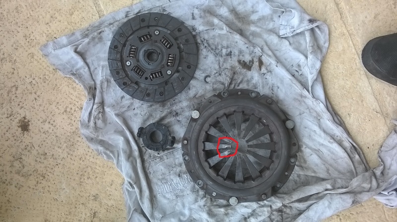

Je viens donner quelques nouvelles de l'embrayage. Mon moteur étant actuellement sortie, j'ai démonté pour voir ce qu'il en était de l'embrayage.
Les 3 " tiges " entourés en rouge sont tordues vers l'intérieur, comme si la butée appuyait de travers. Tout les ressorts du disque d'embrayage sont HS, ils ont tous un jeu énormes et certain bons sont venu chatouiller le disque et ce sont coincé dans le diaphragme ( ouf le volant moteur n'a rien eu ! )
On ne voit pas très bien sur la photo mais le disque est HS, les " aillettes " sont poncées a 95% :clo:
Et le mieux: l'embrayage a 19000 KM et meme pas 1 ans :yeux:

pour le disque c'est normal qu'il n'est pas tenue longtemps il est prévu pour 75cv avec ces six petit ressort (tiens pas le couple)

et ton guide de butée doit etre HS aussi ;)
