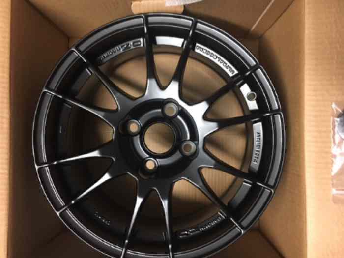

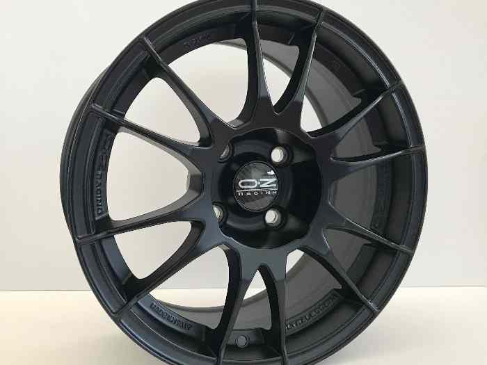

Les oz ultralegerra en 15p, 7p de large font 5kg
(Attention: un touché de trottoir = jante voilé !)

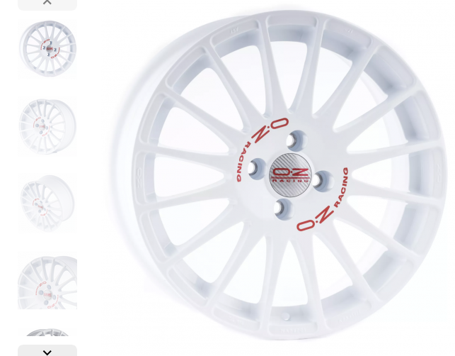

Les oz Superturismo en 14p font 6.9kg..

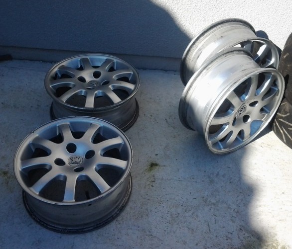

Les foudre de 206 s16 (15p !)font 7.1kg

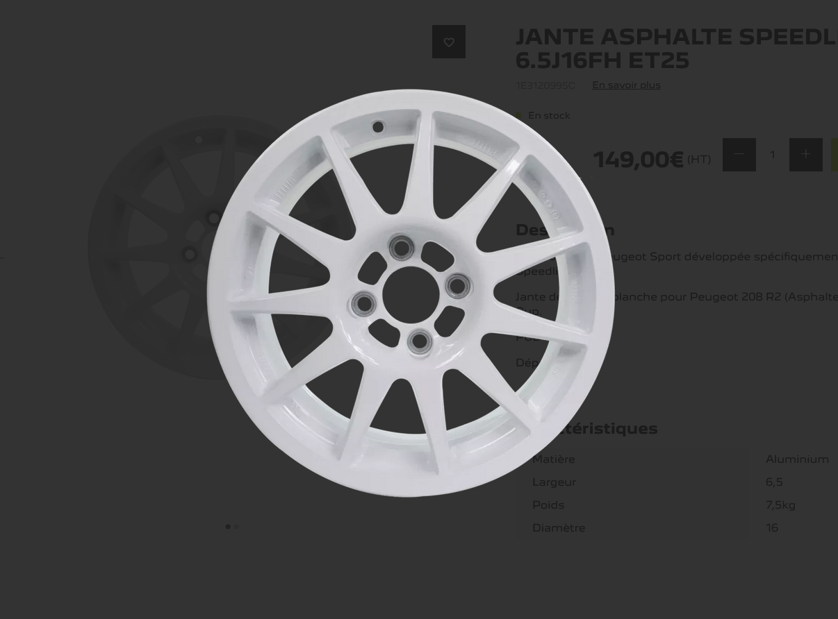

Les Speedline de 208 R2 en 16p 6.5P, ET25, elles font 7.5kg

Les oz Superturismo en 15p font 8kg
