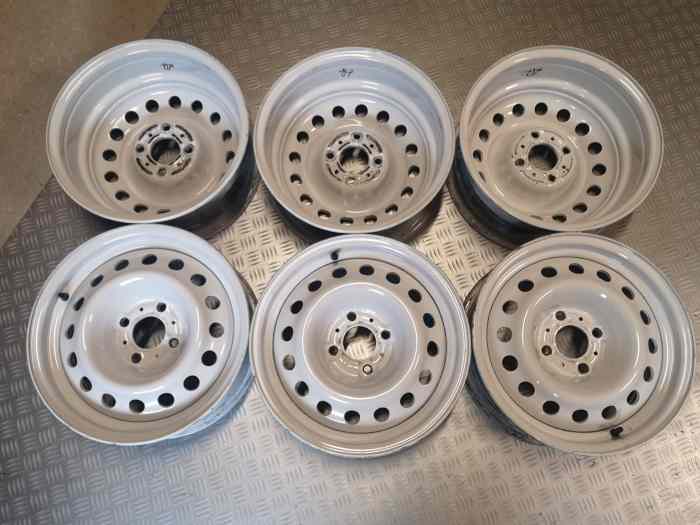

Jante type tôle, en alu, ref "Steelie" de Citroën C5, en 15p, ET18, elles font 4.85kg !!
