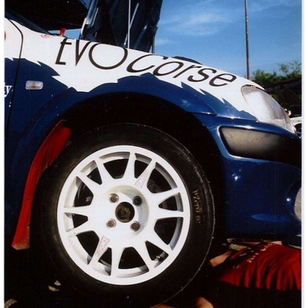

Jante Evo Corse 6p (largeur) -14p :
jante_evo_corse_sport_peugeot_citroen_6x14_4x108_et16_bc_o65.1_blanc.jpg [ 95.03 Kio | Vu 12928 fois ]
Jante Evo Corse SanremoCorse 6p (largeur)- 15p :
jante_evo_corse_sanremocorse_psa_6x15_4x108_et16_bc_o65.1_blanc.jpg [ 203.37 Kio | Vu 12928 fois ]
