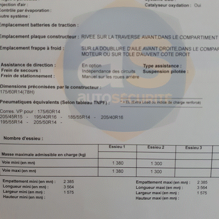

Yo,
Je suis allé me renseigner hier au contrôle technique pour pouvoir passer avec du 15 pouces.
Je partais sur du 195/45/15 c'est ce que j'ai vu que tout le monde montait...
Et bien non!! La monte homologuée en 15 est le : 205/45/15
J'attend donc vos avis et voir si il y a des téméraires qui en on monté

C'est se que je compte mettre a l’arrière de la xsi, plus large que le 195,
sa tient mieux l'arriere et c'est plus jolie visuellement niveau look sportif

Mais ça va toucher de tous les coter non en PTS ?
 Sujet du message: Re: Taille des pneus homologué en jante 15P
MessagePosté: Lundi 03 Juin 2019 9:24
Messages: 5117
Yes, faut des grosses cale en 3cm minimum, voir 4cm, quand ont est en tambour 180/200mm.
Sa dépend donc aussi du type de train arr.

C'est vrai qu'en 15" avec jantes légères c'est top sur la Xsi, mais t'es sûr de vouloir le faire?
Avec le nouveau ct, encore + casse cou... c clair!
Je trouve que le 185 au lieu du 175 sur les jantes origine en 14", c'est déjà un vrai + et ça coûte pas grand chose! Après tu cherches sûrement aussi le look.

C'est pour ça que je me suis rendu dans un centre de CT afin d’être sur pour la monte... mais mauvaise surprise du coup je m'étais calqué sur du 194/45/15 puisque tout le monde monte ça et dit que c'est la bonne taille...
