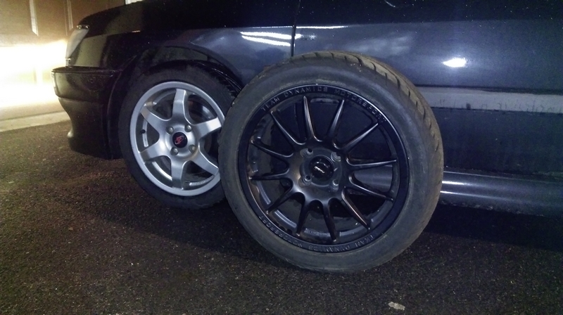

Les team dynamics 1.2 en 14p 7p, font 5.7kg
Les team dynamics 1.2 en 15p 7p, font 6.2kg
