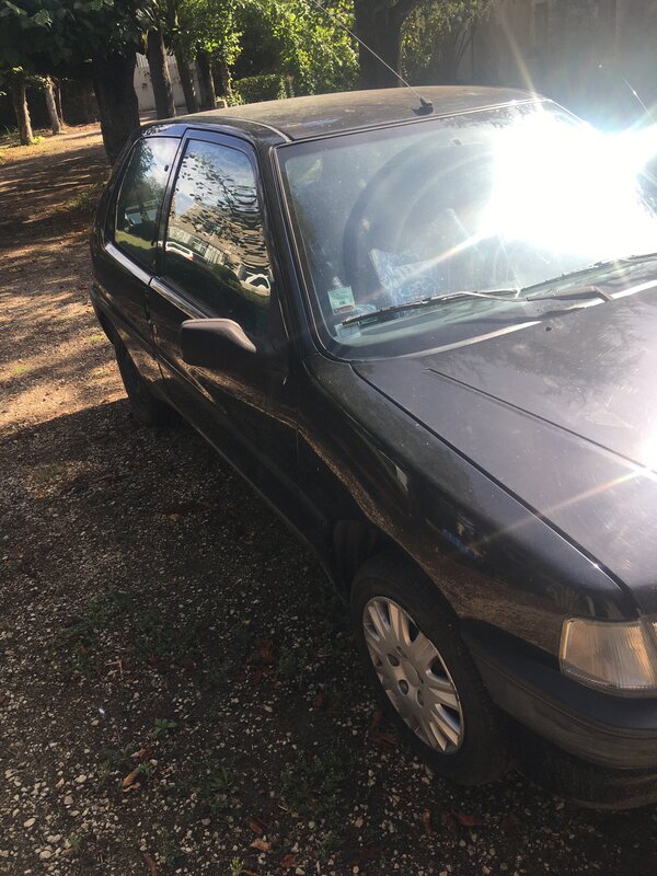

Donc voilà la XSI étant quasi finie (il manque encore une peinture et deux trois bricoles), il est temps de sauter le pas et de se monter un avion de chasse en vue d'aller pisté, en papier peut être mais avion de chasse quand mm :mrgreen:
Voici la bête :
1.1a.jpg [ 163.17 Kio | Vu 6555 fois ]
1.1b.jpg [ 128.75 Kio | Vu 6555 fois ]
1.1c.jpg [ 156.37 Kio | Vu 6555 fois ]
Le coeur de la bête > le surpuissant 1.1 60ch !!
1.1d.jpg [ 124.86 Kio | Vu 6555 fois ]

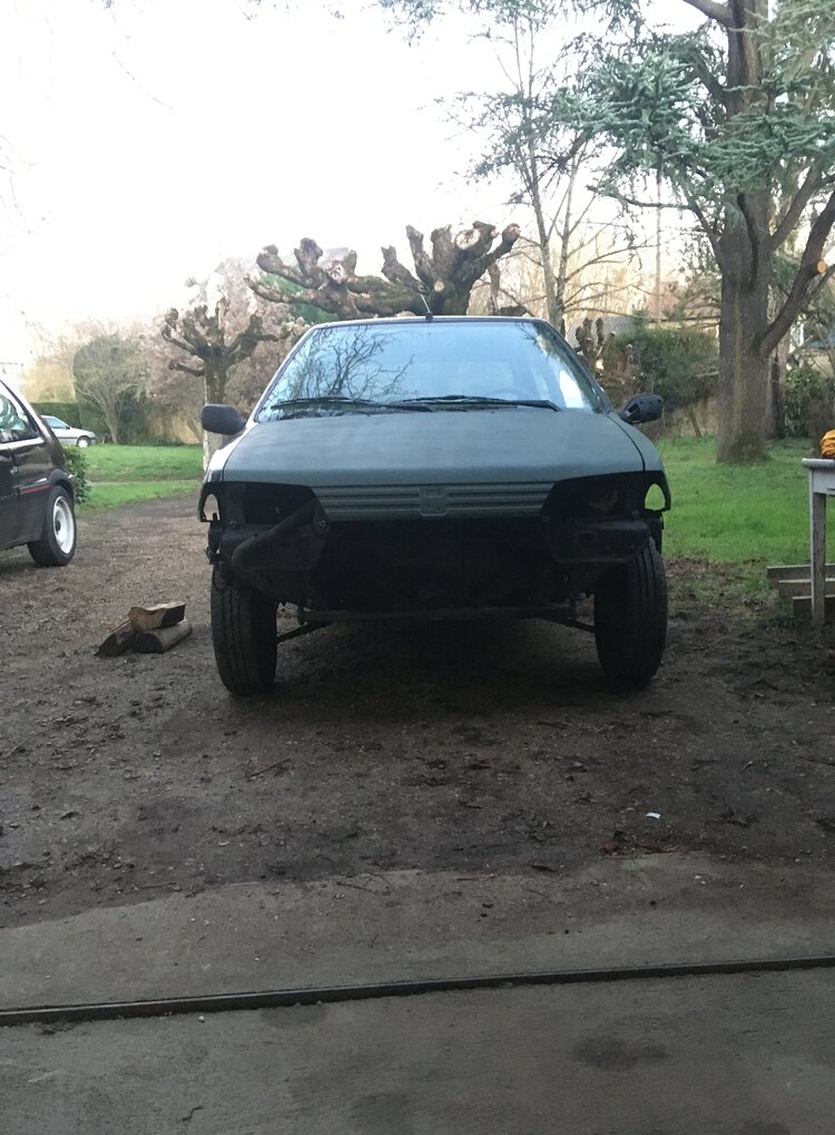

S'en est suivit le passage en mode 4x4 :mrgreen: ;

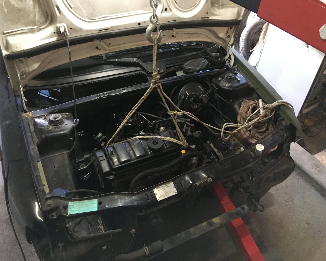

la dépose du moteur ça se fait bien et ça reste assez satisfaisant

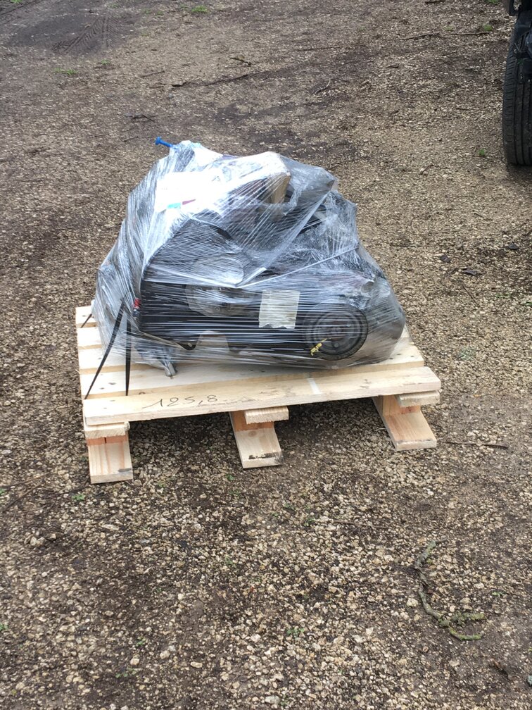

Son nouveau p'tit cœur :loving:
IMG_0641-2.jpg [ 309.08 Kio | Vu 6462 fois ]
IMG_0648.jpg [ 190.31 Kio | Vu 6462 fois ]
Un magnifique tu5jp4s de 2006 avec un peu plus de 150k-km, peu de temps après j'ai trouver un faisceau moteur en bon état, il me faut encore tout le kit de démarrage et certainement le faisceau habitacle pour être tranquille et pourvoir brancher les feux arrières, pompe à essence etc..

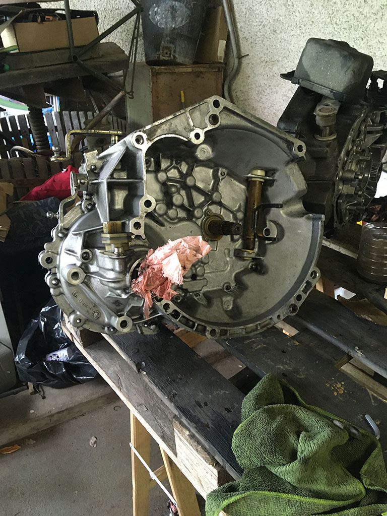

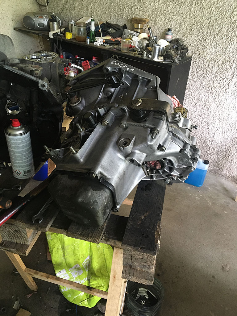

Il y a quelques temps je suis aller chercher la boite, une 20cp61 de Peugeot Partner ;
Mise au propre de la dame :

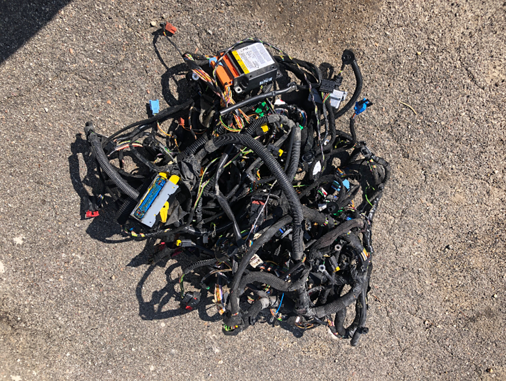

Et puis a force de roder et à essayer de voir ce qui est le plus facile concernant le coté électrique, je suis tomber sur un abandon de projet d'un swap comme le mien dans une AX.
Et deux trois jour après ..
Faisceau complet avec le bsi bsm calculateur et bien d'autres chose, je sais si j'aurais besoin de tt ça mais au moins j'ai tout pour bien démarrer !!
IMG_0120.PNG [ 1.17 Mio | Vu 6437 fois ]
IMG_0121.PNG [ 1.78 Mio | Vu 6437 fois ]
