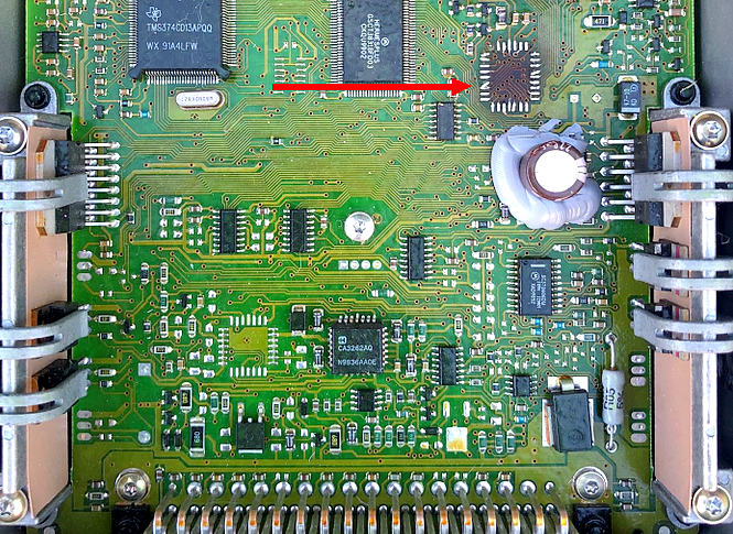

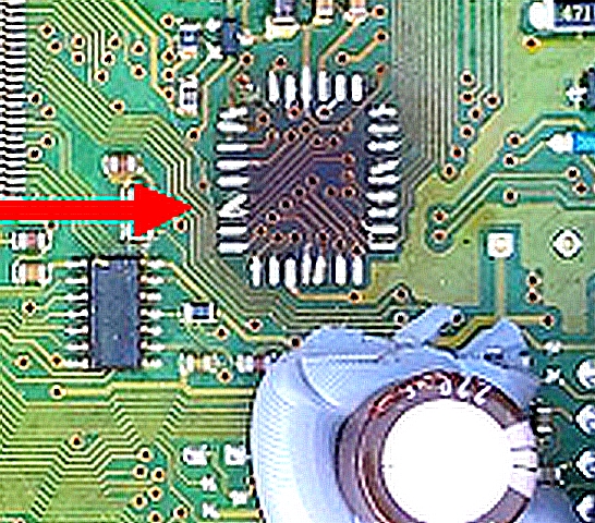

PF47 parle de cela:
Nop, je parlais de cela :
IMG_20220825_003147.jpg [ 698.12 Kio | Vu 524 fois ]
riddim a écrit:
Si gestion MM je peux aider avec la carto. Et je peux souder eeprom porte eprom 27SF512 malheureusement je n'ais pas le materiel pour 28F512. Mais c'est un detail.
Sur la calculateur mono-broche de la 106 S16 phase2.1,
le cms de mémoire morte c'est un petit EPROM (et non EEPROM), à mémoire flash, de type PLCC en 32pin.
C'est pas une mémoire PROM/EPROM de type M, longue, en dip28/Pdip28 (ou 32) comme sur la XSI 1.4/1.6L [icon_e_wink.gif]
riddim a écrit:
de mon cote pour l'alternateur j'ai pris celui de c3 tu5jp4 et c'est nul.
1- j'ai du renoncer au radiateur de 1600.
2- l'alternateur ou du moins sa poulie touche le longeron quand je vire a gauche.

Sur le calculateur mono-broche de la 106 S16 phase2.1,
Oui il y'a le plcc32 (utiliser) et le dip28 (en attente) moi j'utilise le dip 28 avec un 27SF512 car j'ai abimer l'autre.
Calclteur ouvertsst.png [ 1.61 Mio | Vu 505 fois ]
Ok, je comprend mieux le pourquoi.
Dis moi, tu as pas un soucis là ?
Car sa se touche là, non ?!?
Tu as A1 et A2 qui se touche sur ta CM.
, photo :
Calclteur ouvertsst.png [ 954.96 Kio | Vu 337 fois ]
Calclteur ouvertsst.jpg [ 345.51 Kio | Vu 337 fois ]
riddim a écrit:
Mon pc est anglais (qwerty) je n’aie aucun accent sur l'ordinateur. Je vais chercher un correcteur , si tu en as un a proposer je veux bien.
Normalement sur le forum, quand tu fais ton message, tu as une correction manuel qui est proposé,
Les vagues rouge sous les mots qui vont pas.
Tu es en France ?

Pour souder ton support 28F512 tu peut essayer avec un fer à souder
pointe fine et une loupe . Je l'ai fait plusieurs fois avec succès.
En ce qui concerne la reprogrammation du calculateur le BOSCH est
un peu plus simple que le MM.
Bon courage et beaucoup de patience.
Oui Oui gros soucis :eek: j'ai corrigé je te rassure. Vraiment tu as l’œil.
Çà touchais bien et forcement pas de démarrage tant qu'ils sont en contacte.
