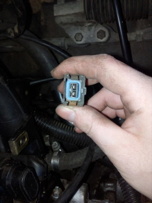

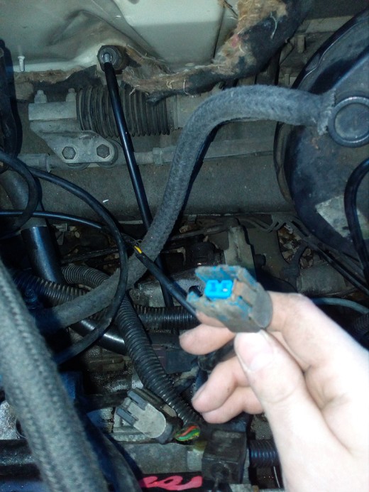

alors bloc alu et j'ai un modele carbu de base apres pas mal de galere et un RV trop faible je suis partie sur une culasse 106 sport et faisceaux calculateur de 106 xsi.
je suis en pleine dans les branchements avec quelques doutes sur certaines prises

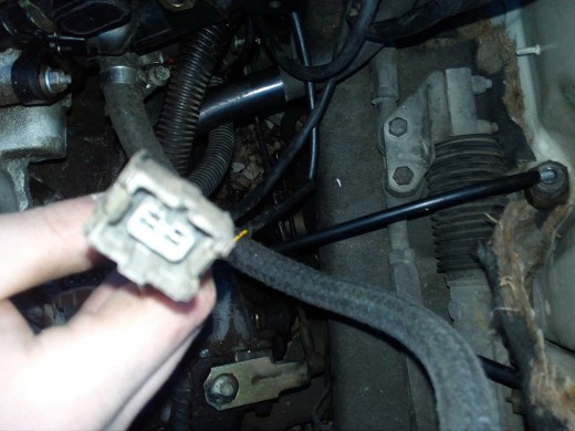

celle la aussi je suis un peu bloquer alors si quelqu'un peut me renseigner
merci d avance

ta culasse c'est une de sport 1l4 tu3jp kfx?
tu as quoi comme bas moteur celui du TU3M?
la dernière prise en photo c'est celle de la temp d'eau pour le compteur a priori
 Sujet du message: Re: 106 XT
MessagePosté: Dimanche 04 Mars 2018 21:02
Inscription: Lundi 09 Mai 2016 21:20
Messages: 6
Bloc alu avec piston creux la culasse vient de chez Sam81 raboter (RV 10.9) avec un aac retailler type pt02 j'ai déjà l'autre prise bleu de brancher sur la culasse

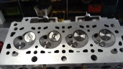

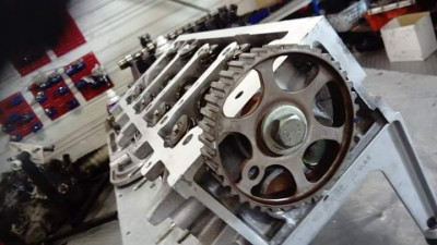

Photo de la culasse
2e8f2a0db16262280474abc1a32e0afe.0.jpg [ 35.46 Kio | Vu 7734 fois ]
fb7db082ffbf26d84262be4a9702c31a.0.jpg [ 23.5 Kio | Vu 7734 fois ]
MessagePosté: Dimanche 04 Mars 2018 22:28
ok, bah ton faisceau si il est d'origine n'as qu'une seul prise bleu donc la prise à dut être changer à priori ;)
