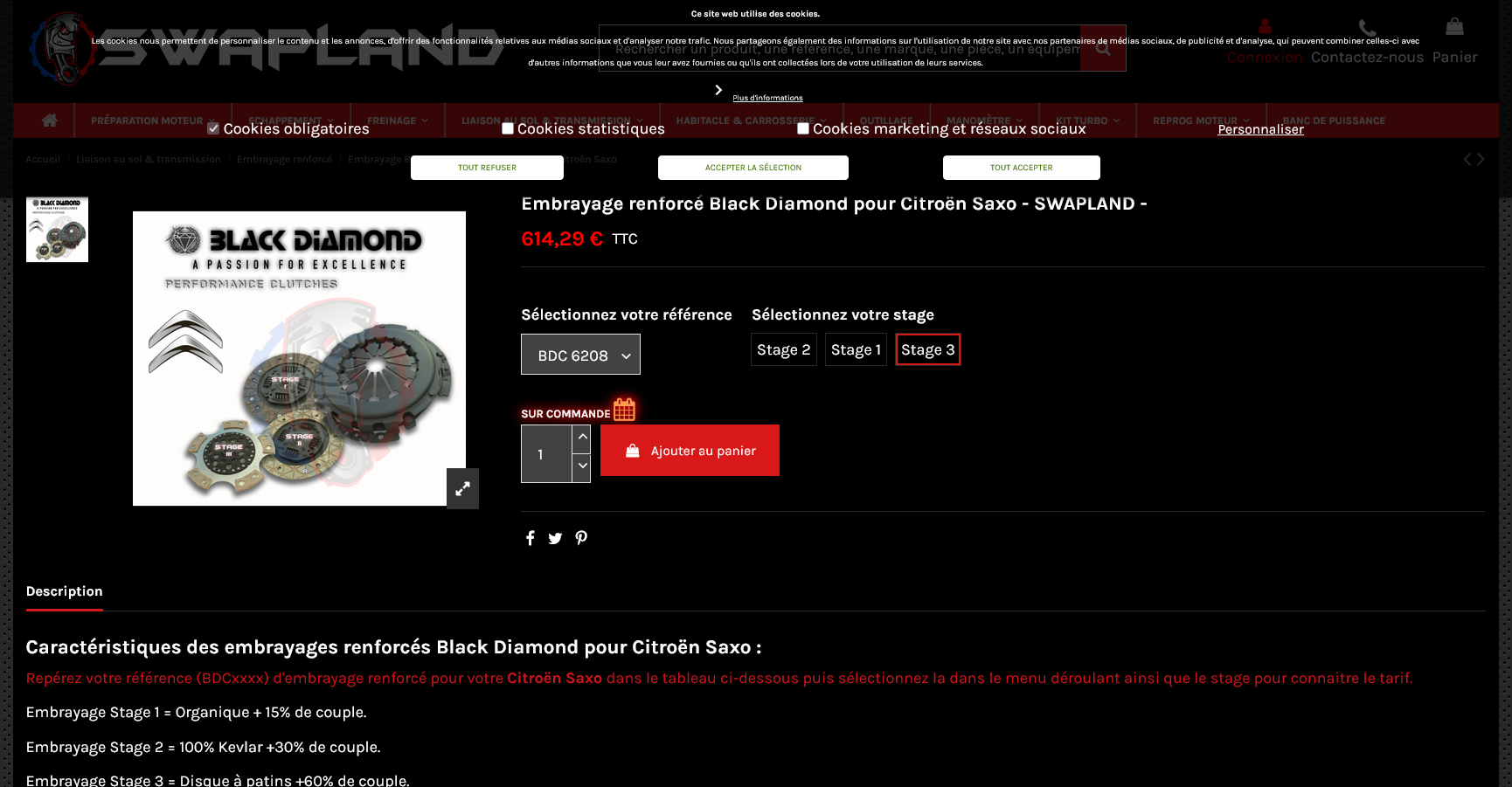

Comme l'embrayage trop circuit à mon gout.
Se genre d'embrayage sert à rien sur du 8S ou du 16S de 120/130/140/150ch = l'origine suffit !
Éventuellement le Sach qui est plus quali.

pour l embrayage , j avais commandé un sachs mais plus disponible pour l instant alors je suis parti sur le black diamond ( sur ma rallye j avais un valeo renforcer et je n avais une grand différence entre la puissance moteur et les roues ! )
