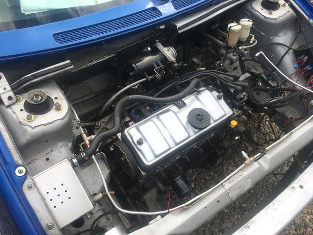

Voici quelques photos
IMG-4751.JPG [ 171.75 Kio | Vu 6768 fois ]
IMG-1422_opt.jpg [ 57.79 Kio | Vu 6768 fois ]

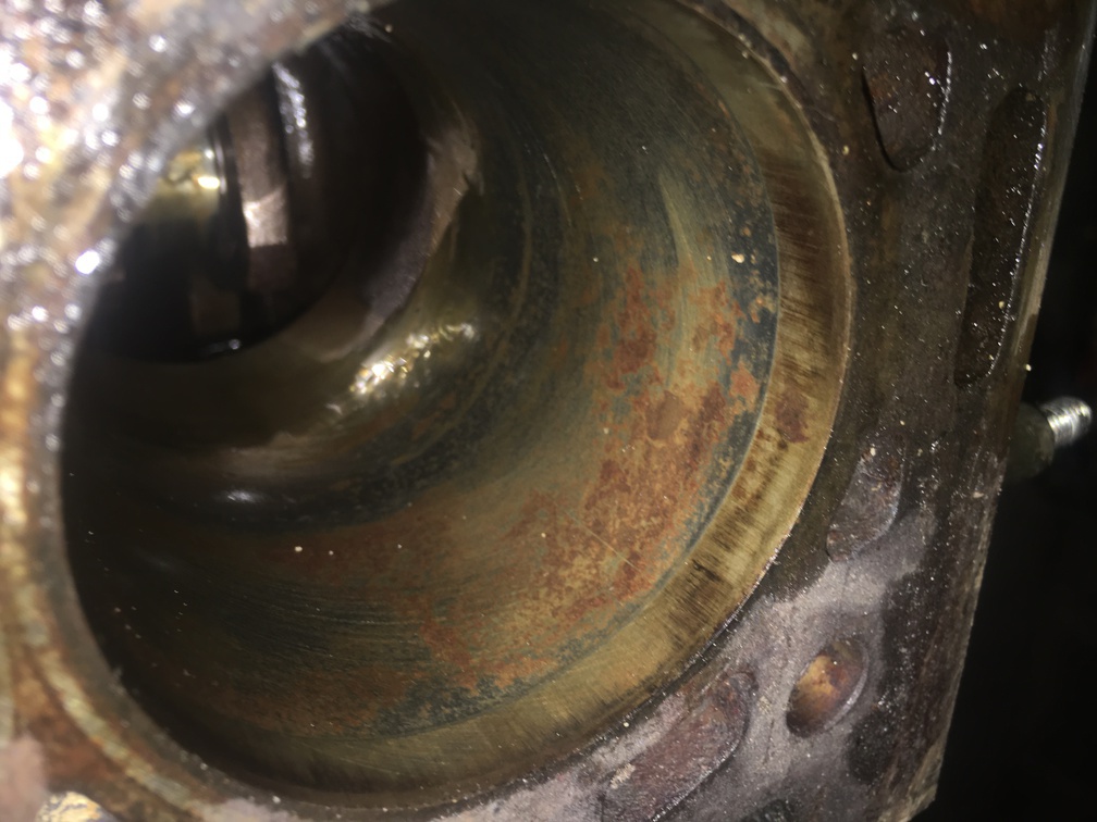

Par contre les cylindres sont rouillés
IMG-4839-ConvertImage.jpg [ 213.06 Kio | Vu 6768 fois ]
assez pour qu'on le sente en passant le doigt, est-ce rattrapable ? en utilisant un honoir et faire comme un déglaçage du bloc pourrait corriger ça ?
