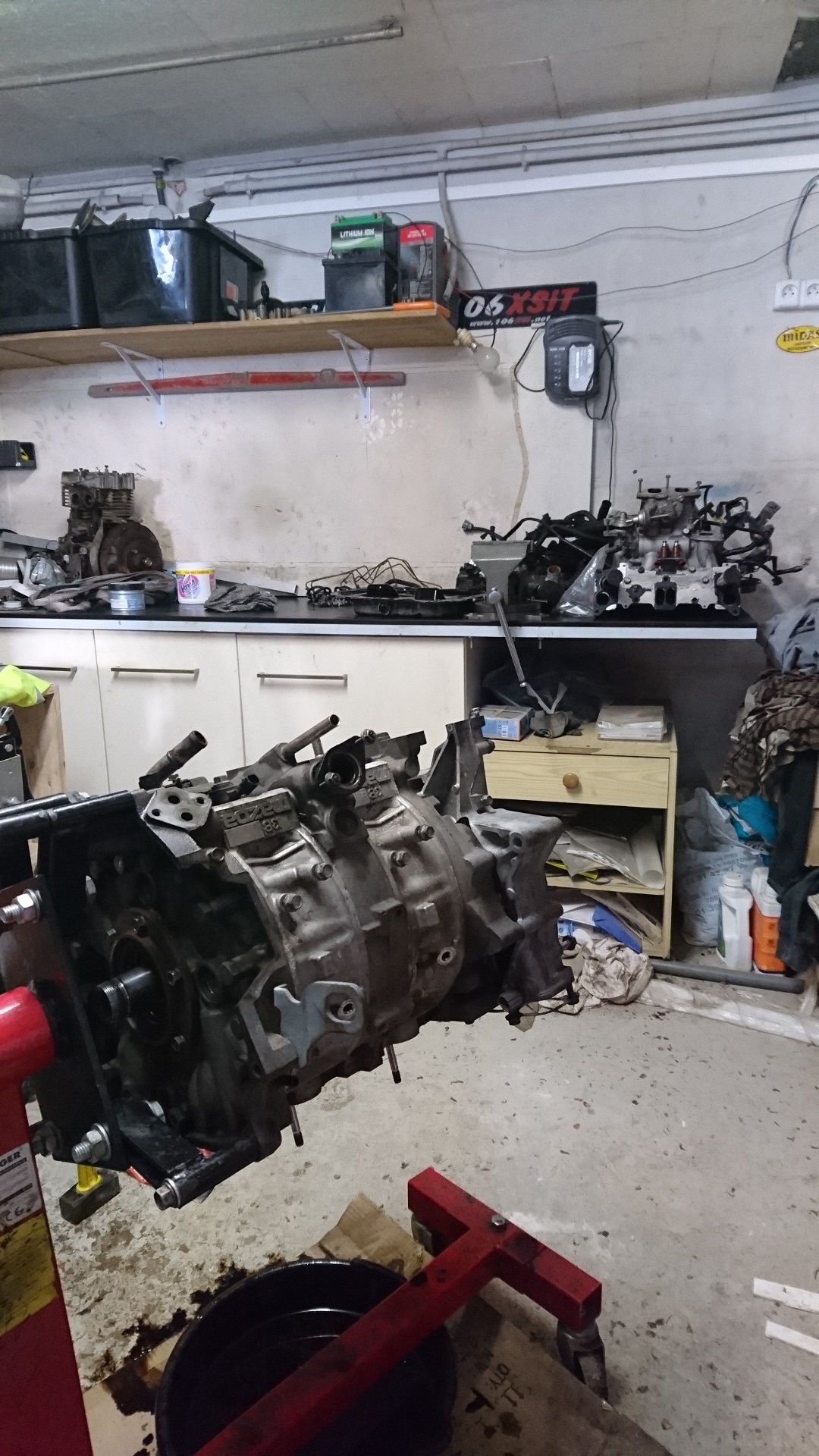

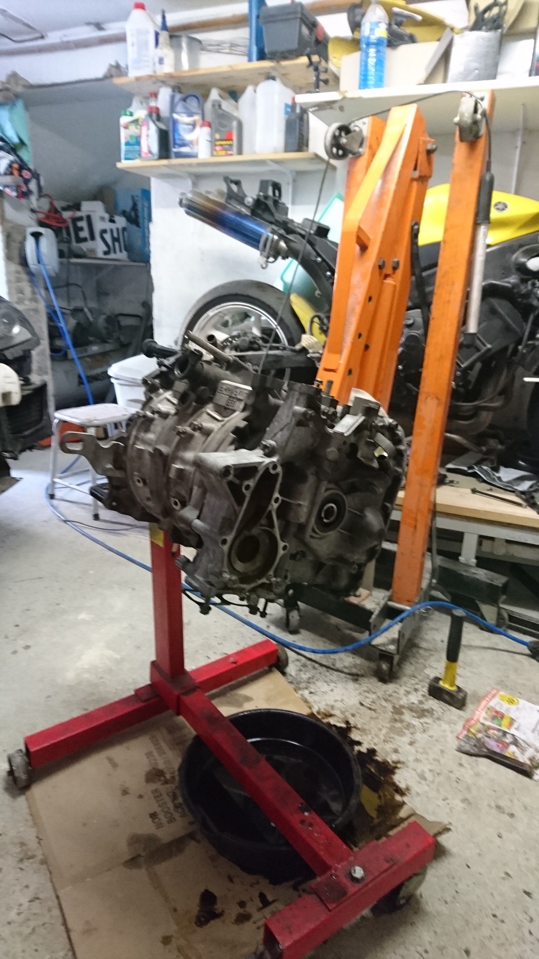

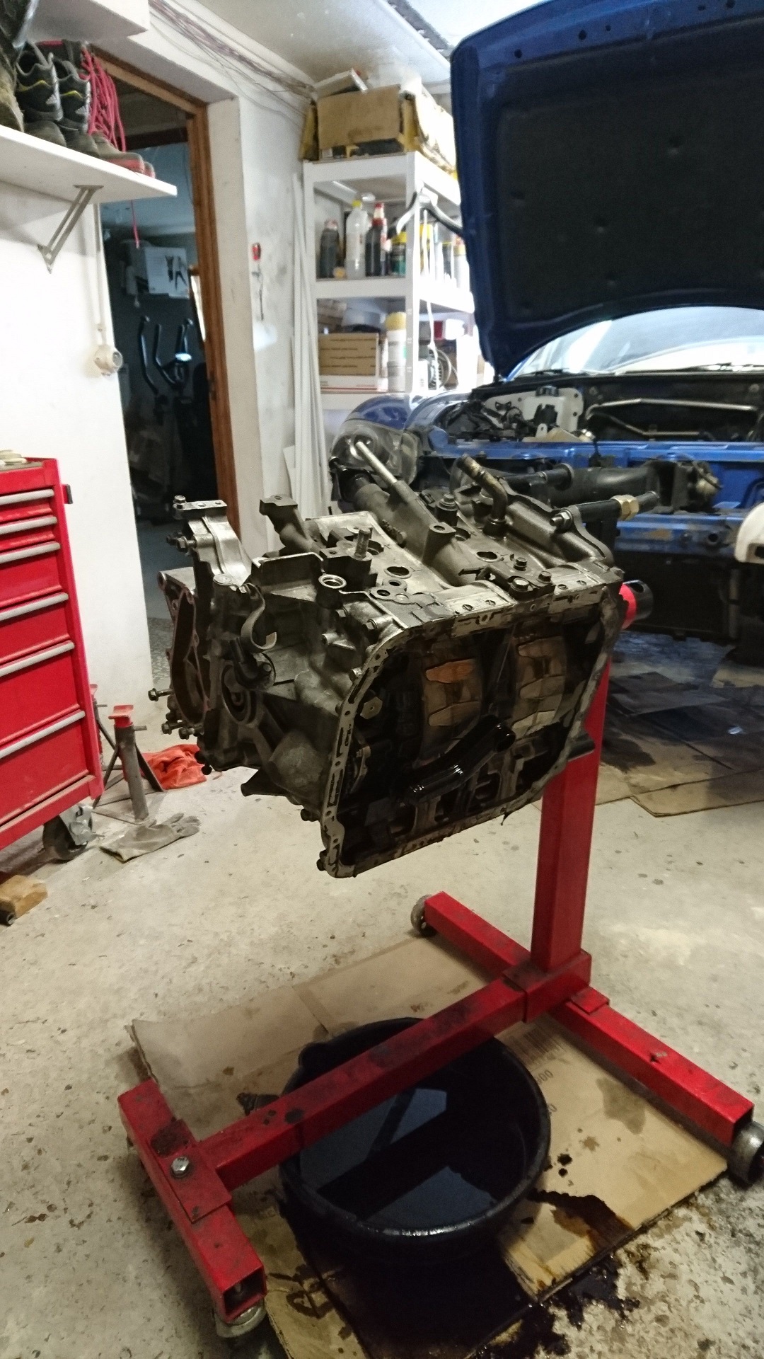

Alors on a réussi à 3 à sortir ce boulon, on l'a chauffé avec un petit chalumeau mais pas très fort, par contre ensuite avec un carré 1/2 facom, d'un côté Zleto monté sur une rallonge prise dans la barre du carré et moi de l'autre côté j'ai pris une autre rallonge et je tirais pour "doubler" le couple de desserrage pendant que mon père était monté debout sur la barre de blocage du volant moteur et on a réussi à le dévisser. :jap:
J'ai oublié de faire le timelapse pour le démontage des organes autour du moteur (désolé) mais maintenant il me reste à démonter le bloc qui est en 6 partie.
