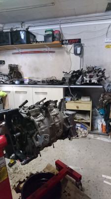

Hello la troupe,
Je reviens vous faire partager mon petit projet.
J'ai acheté la RX8 il y a 2 ans maintenant je crois, je l'ai acheté avec le rotor arrière fatigué, mais ça ne m'a pas empéché de rouler quelques milliers de km avec car elle démarre sans problème à froid comme à chaud, le seul IC c'est qu'elle manque de watt et consome trop de carburant.
J'ai donc enfin entrepris de refaire le moteur, donc j'ai fait de la place dans le garage pour rentrer la belle et sortir le moteur pour rebuild.
Je vous ferai quelques photos à l'occasion avec un petit timelapse du démontage et rebuild aussi, ça pourra être sympa à visionner. :jap:

Voir vidéo premier message !
Moteur sorti, maintenant reste l'étape enlever l'embrayage et débloquer cet écrou de 54 du volant moteur.. :jap:

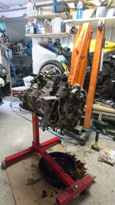

Alors on a réussi à 3 à sortir ce boulon, on l'a chauffé avec un petit chalumeau mais pas très fort, par contre ensuite avec un carré 1/2 facom, d'un côté Zleto monté sur une rallonge prise dans la barre du carré et moi de l'autre côté j'ai pris une autre rallonge et je tirais pour "doubler" le couple de desserrage pendant que mon père était monté debout sur la barre de blocage du volant moteur et on a réussi à le dévisser. :jap:
J'ai oublié de faire le timelapse pour le démontage des organes autour du moteur (désolé) mais maintenant il me reste à démonter le bloc qui est en 6 partie.

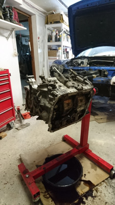

L'état des housings, ce qui me dérange le plus :
Sinon l'état gobal est assez satisfaisant, il me faut prendre les mesures pour savoir si je suis dans les tolérances acceptables ou pas. (je cherche le manuel d'atelier moteur qui m'aidera)
