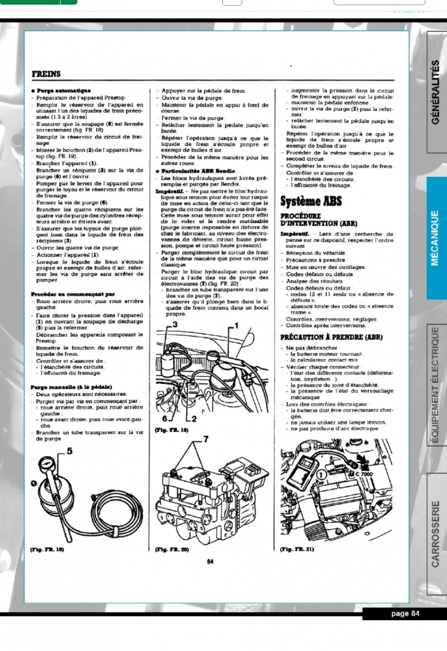

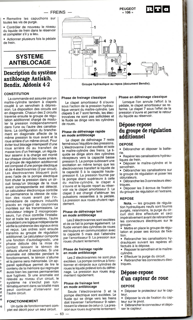

Séquence vidéo sur la purge de l'ABR à partir de 5min40
Screenshot 2025-12-05 at 02-42-10 Systeme de Freinage Peugeot 106 PDF.png [ 908.52 Kio | Vu 4126 fois ]
Screenshot 2025-12-05 at 02-42-17 Systeme de Freinage Peugeot 106 PDF.png [ 694.98 Kio | Vu 4126 fois ]

 Sujet du message: Re: Purge systeme ABS 106 xsi voir video PSA a la fin :
MessagePosté: Lundi 26 Août 2019 21:37
Inscription: Lundi 27 Juin 2016 12:30
Messages: 49
J avais l abs sur mon XT on m a tjs dit que le bloc abs lui meme etait impossible a purger. J ai tjs ete terroriser a l idee que de l air passe dans le bloc pendant une operation. Attention donc
MessagePosté: Lundi 26 Août 2019 22:14
Messages: 5118
L'interne interne du bloc oui.
La purge classic non, c'est faux, cette une légende n'importe quelle voiture en ABR ou ABS se purge.
Il y a même des purgeurs sur le bloc.
Exemple de purge en vidéo pour l'ABR à partir de 5min40.
Regarde bien la vidéo :bien:
Si la purge était pas possible, il y aurait alors à chaque fois remplacement de tout le système
de frein chez PSA [icon_rolleyes.gif]
Et eux ils ne purgent pas ? [icon_neutral.gif]
Non c'est débile, la personne qui ta dit cela manque de connaissance et dit une bêtise.
Après l'interne du bloc c'est autre chose.
Ton bloc à été ouvert ? vidé ?

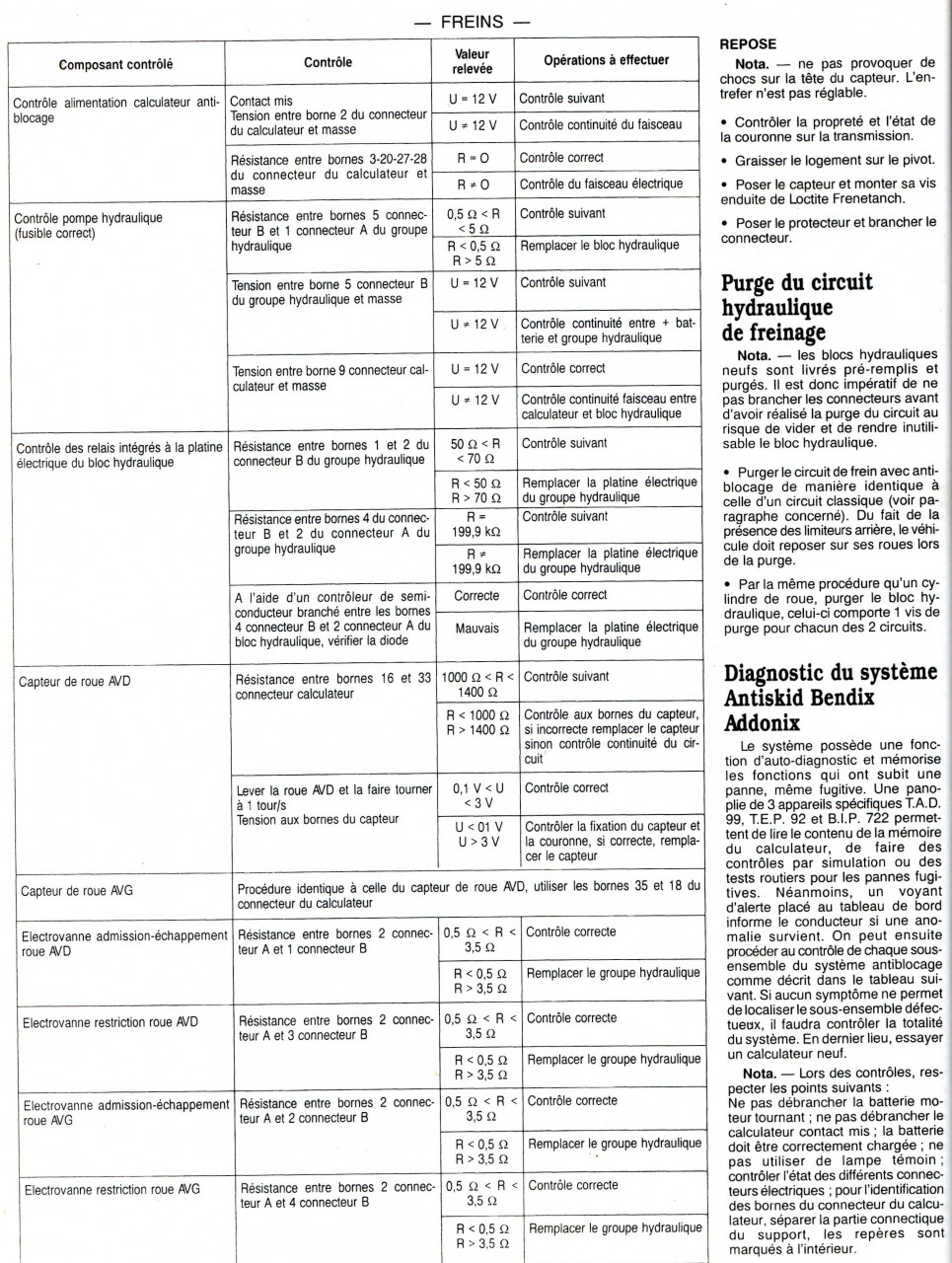

Screenshot 2025-12-05 at 03-14-28 Bloc hydraulique de commande freins.png [ 166.28 Kio | Vu 4126 fois ]
Screenshot 2025-12-05 at 03-14-39 Bloc hydraulique de commande freins.png [ 114.05 Kio | Vu 4126 fois ]
Screenshot 2025-12-05 at 03-15-02 Bloc hydraulique de commande freins.png [ 120.67 Kio | Vu 4126 fois ]

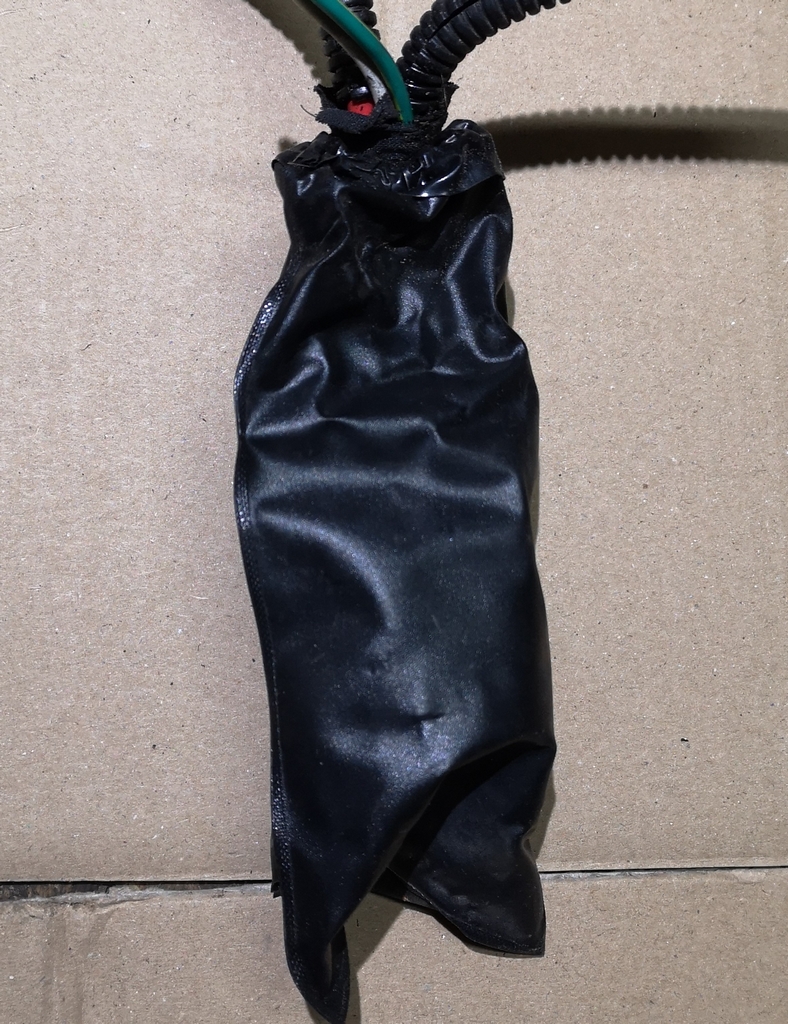

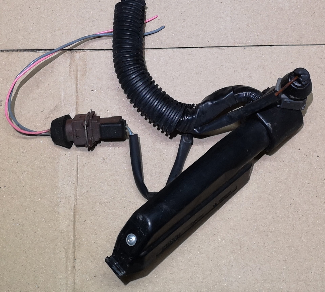

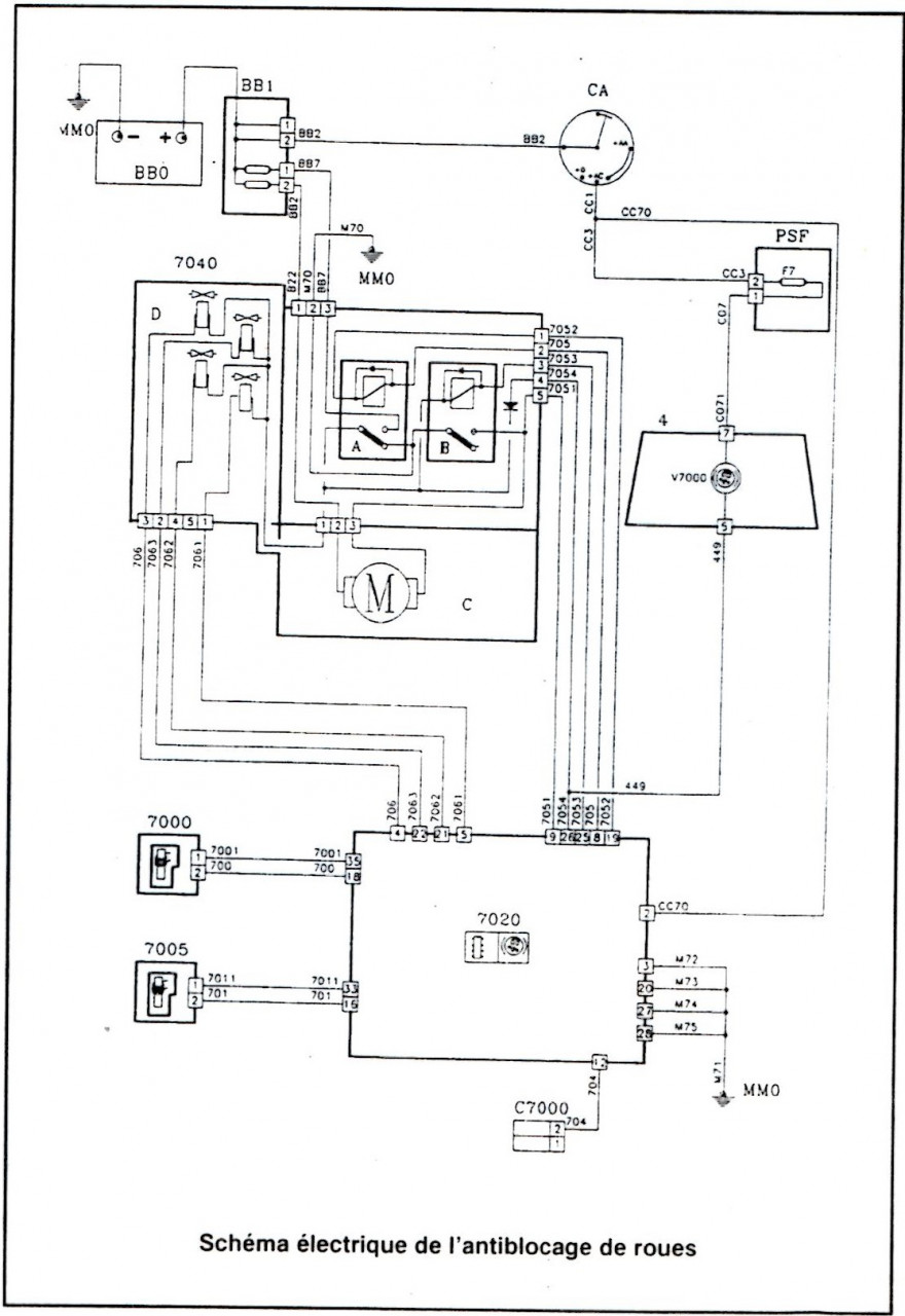

Complément d'infos ici :
Ici l'ABR de XSI 1.4/1.6L ou AX GTI, ou encore 106 Griffe/ XT/ Signature ayant eu l'ABR BENDIX.
img001.jpg [ 240.73 Kio | Vu 4125 fois ]
img002.jpg [ 1.6 Mio | Vu 4125 fois ]
img003.jpg [ 1.5 Mio | Vu 4125 fois ]

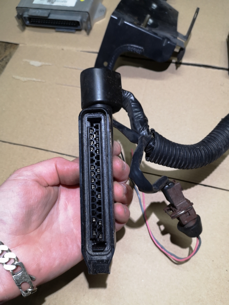

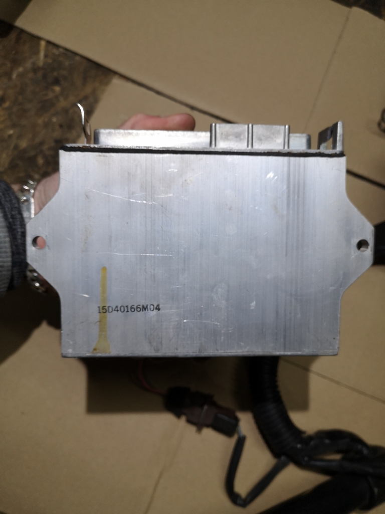

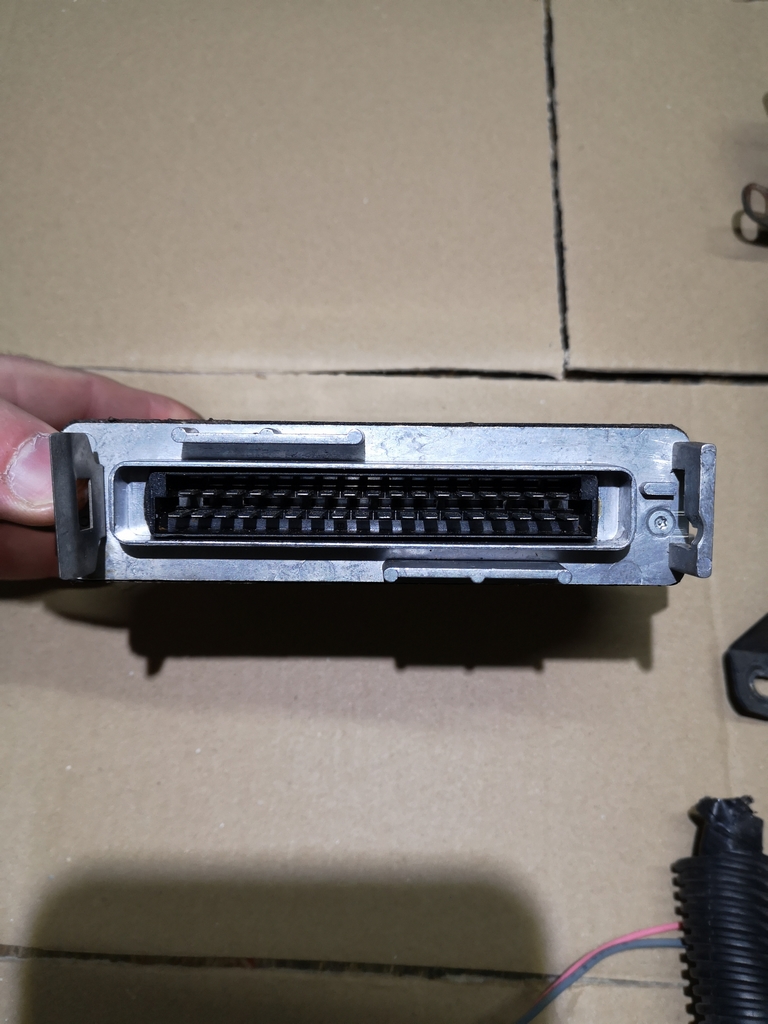

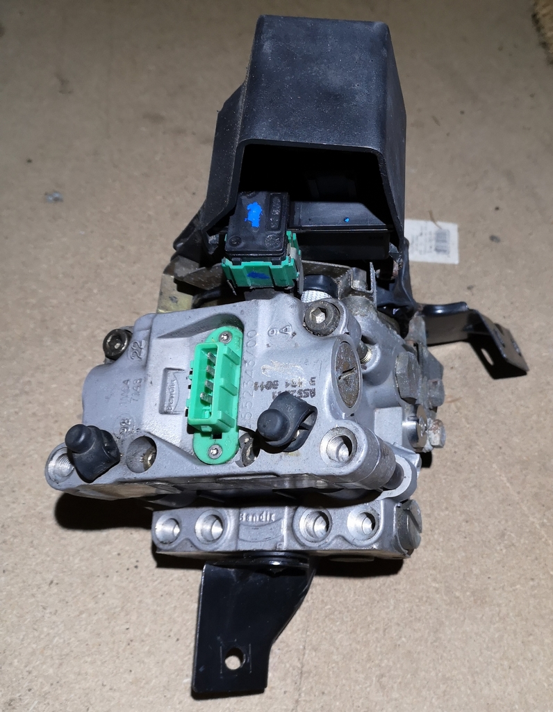

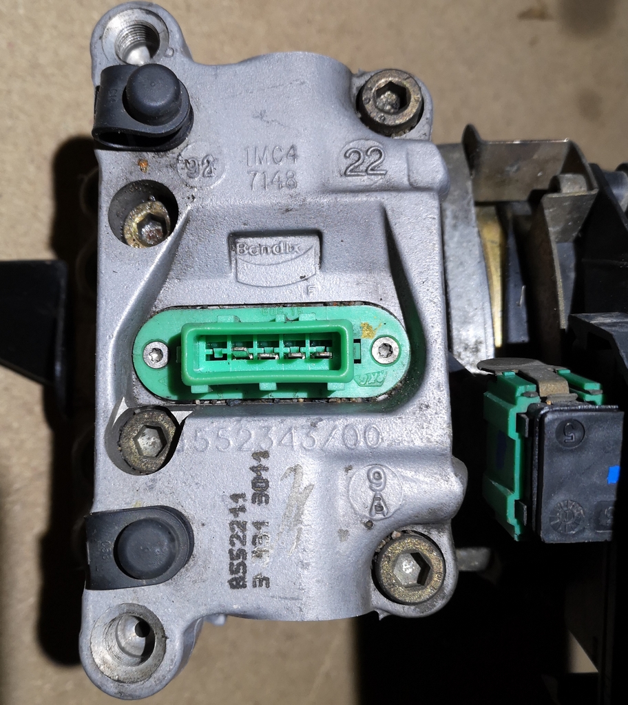

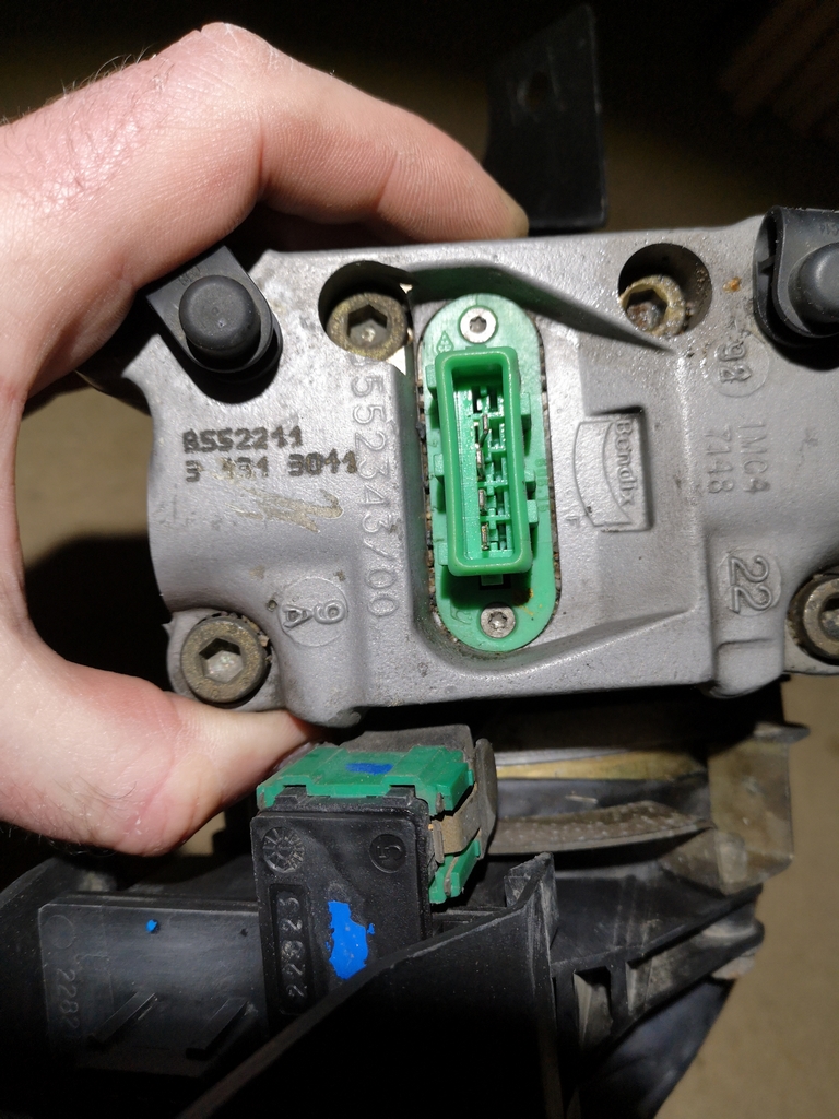

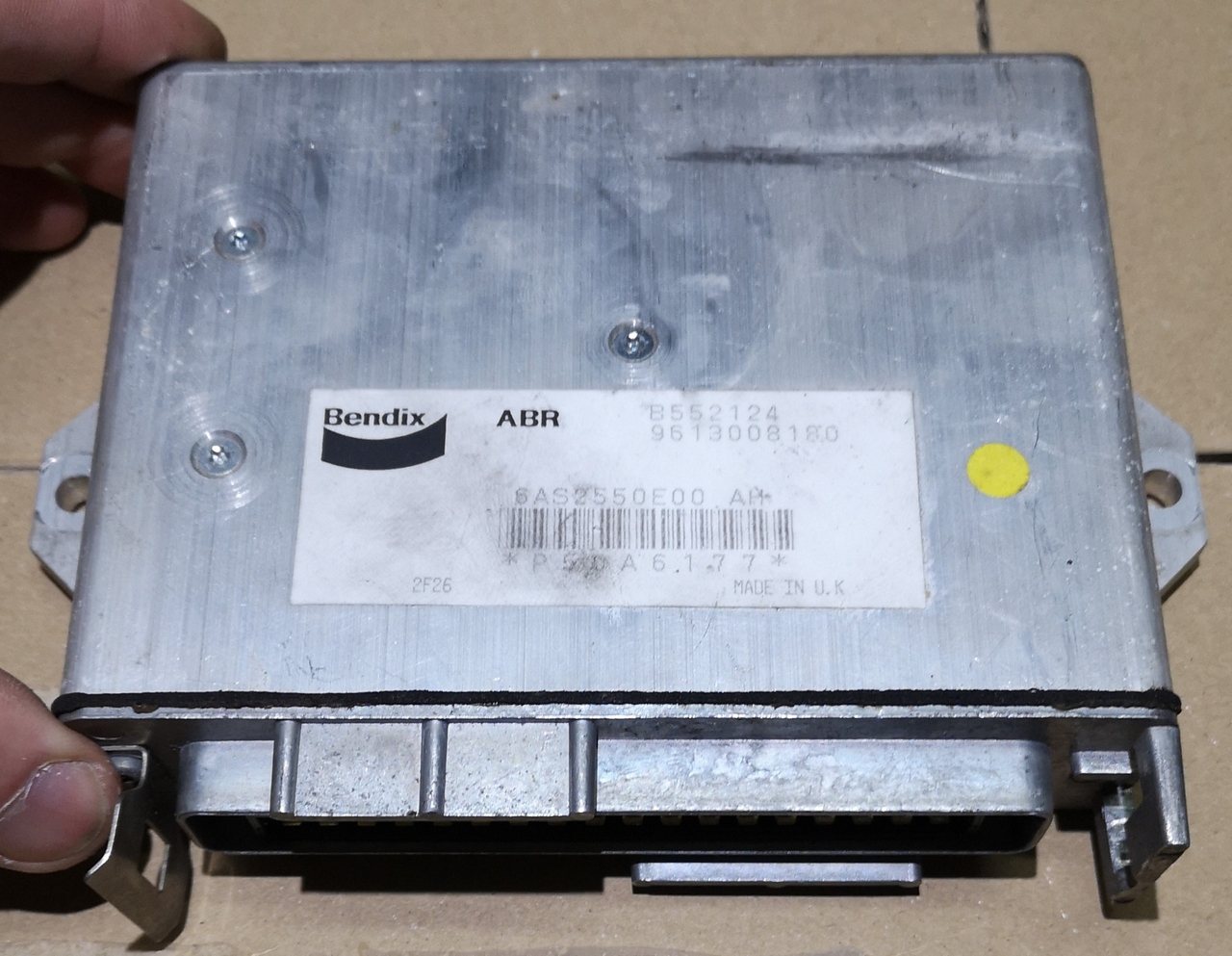

La matériel ABR de XSI 1.4L :
1/ Le calculateur BENDIX :
IMG_20221121_114817.jpg [ 770.74 Kio | Vu 4122 fois ]
IMG_20221121_114827.jpg [ 449.52 Kio | Vu 4122 fois ]
IMG_20221121_114833.jpg [ 403.21 Kio | Vu 4122 fois ]
IMG_20221121_114811 (2).jpg [ 748.41 Kio | Vu 4122 fois ]
IMG_20221121_114934.jpg [ 508.27 Kio | Vu 4122 fois ]

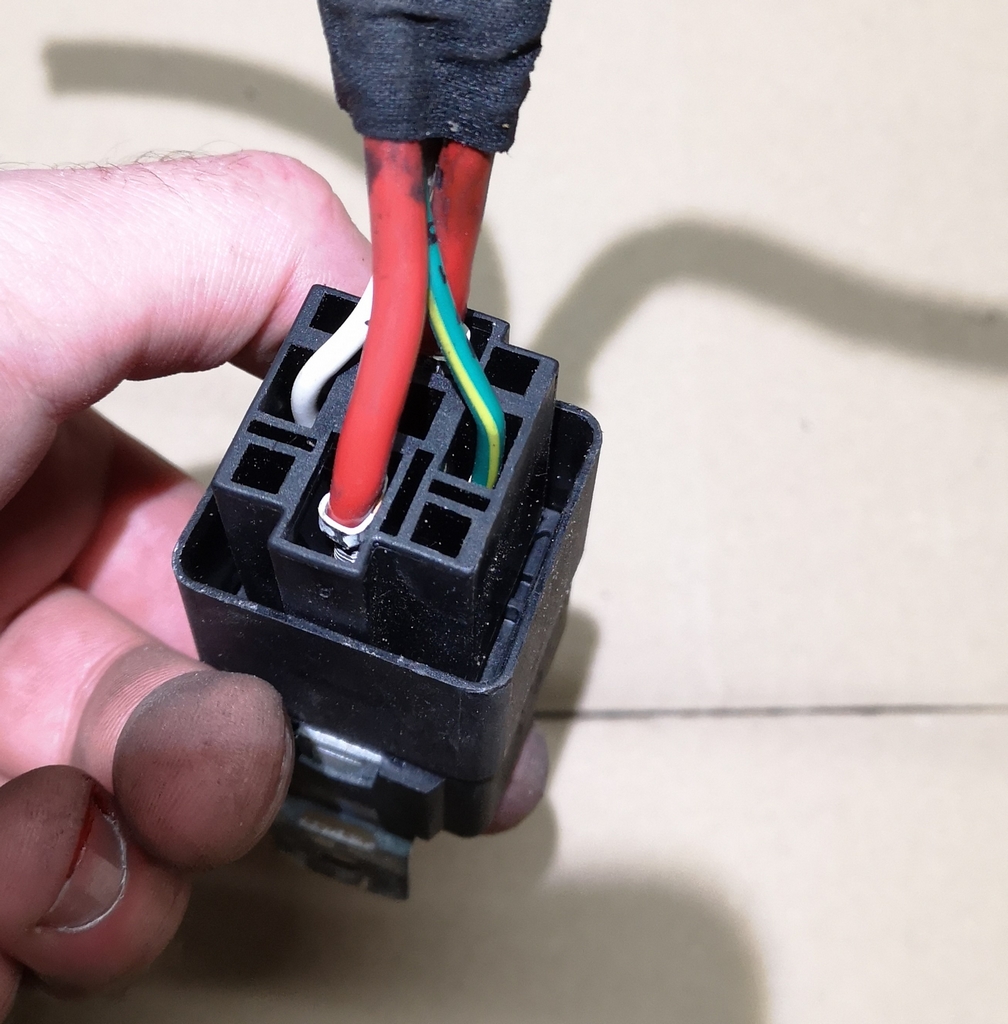

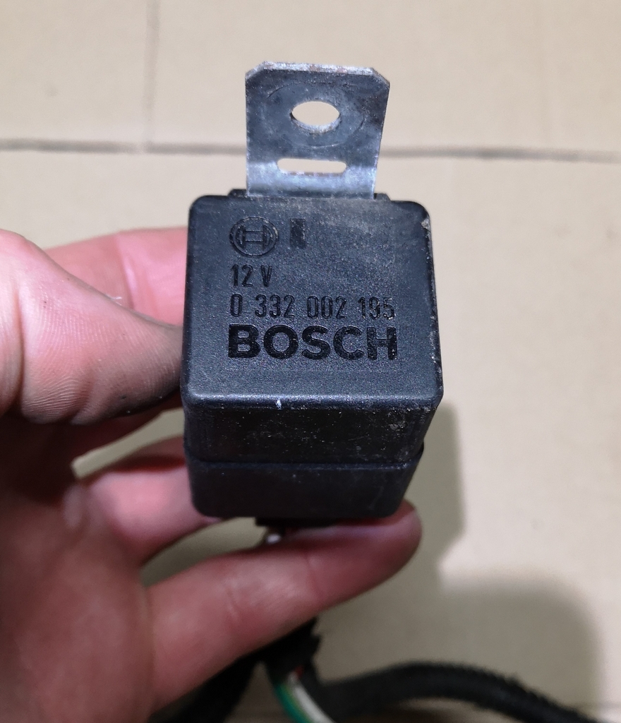

2/ Le relais de puissance :
IMG_20221121_124146.jpg [ 483.83 Kio | Vu 4122 fois ]
IMG_20221121_124153.jpg [ 544.91 Kio | Vu 4122 fois ]
IMG_20221121_124059.jpg [ 669.92 Kio | Vu 4122 fois ]

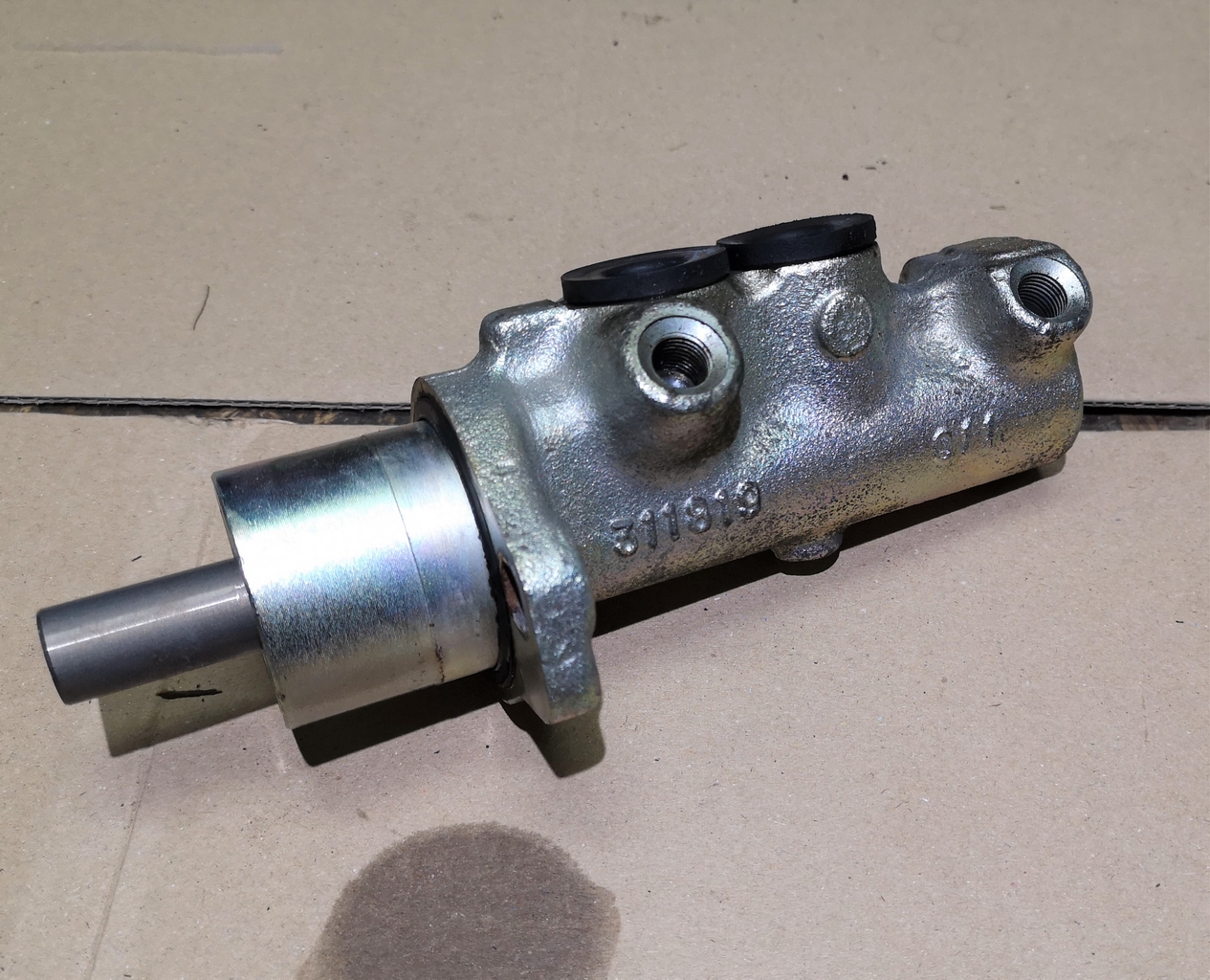

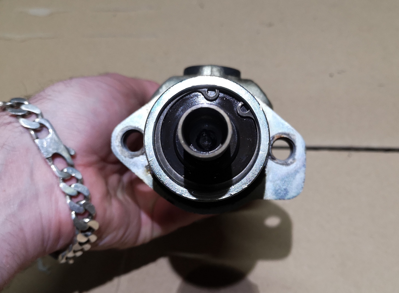

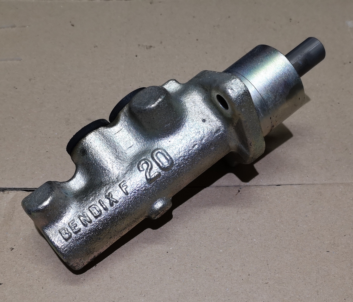

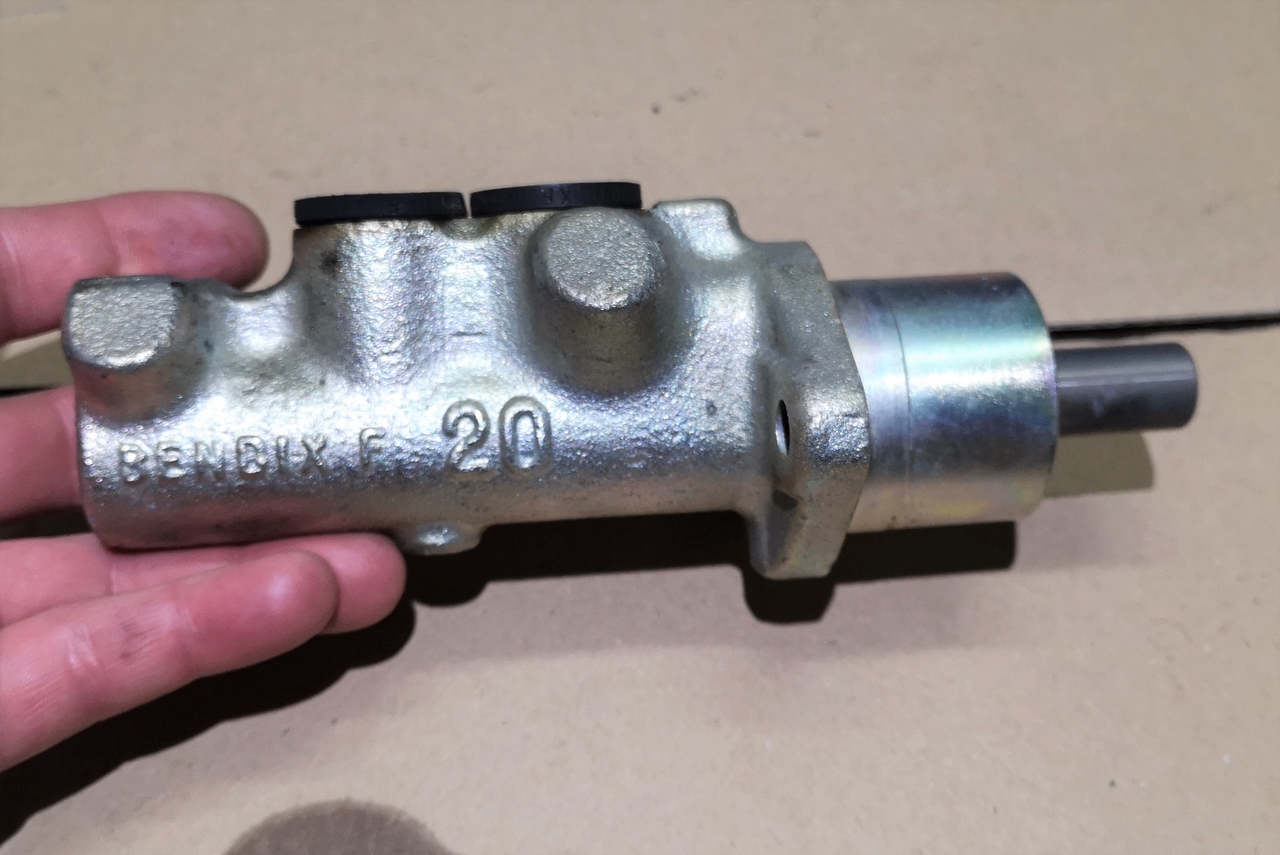

3/ Le maître cylindre de frein Bendix "spécifique" 2 sortie, 20P :
IMG_20221121_132235.jpg [ 608.56 Kio | Vu 4122 fois ]
IMG_20221121_132246.jpg [ 902.17 Kio | Vu 4122 fois ]
IMG_20221121_132256.jpg [ 877.29 Kio | Vu 4122 fois ]
IMG_20221121_132319.jpg [ 607.19 Kio | Vu 4122 fois ]

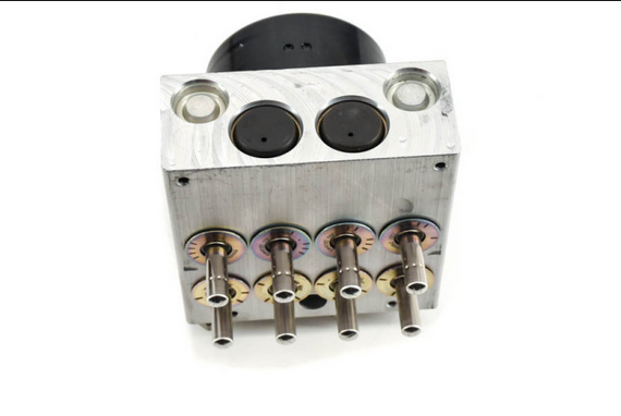

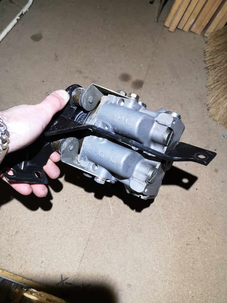

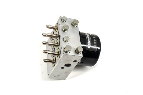

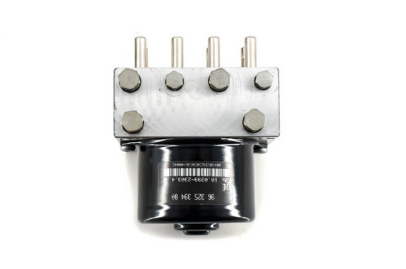

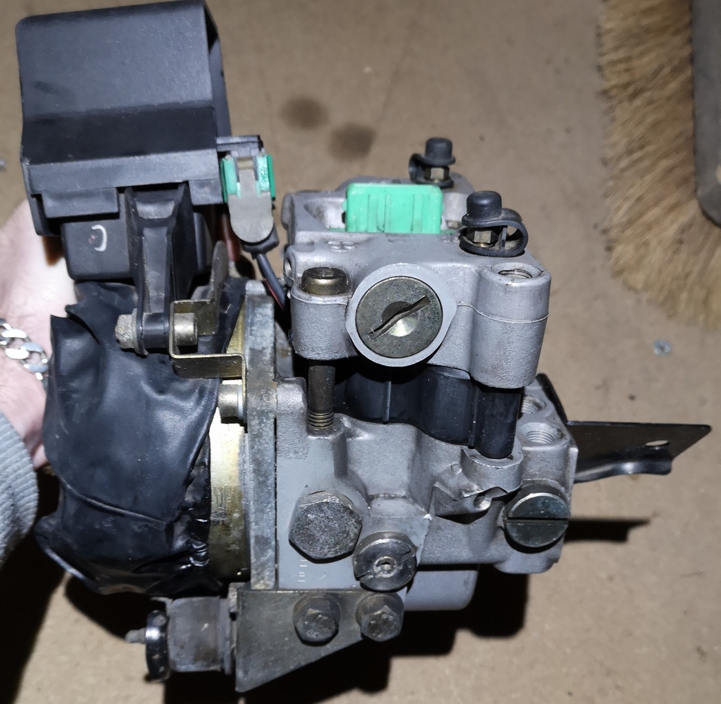

4/ Le bloc ABR BENDIX :
IMG_20221212_120722.jpg [ 546.27 Kio | Vu 4122 fois ]
IMG_20221212_120742.jpg [ 684.01 Kio | Vu 4122 fois ]
IMG_20221212_120757.jpg [ 588.17 Kio | Vu 4122 fois ]
IMG_20221212_120828.jpg [ 668.01 Kio | Vu 4122 fois ]
IMG_20221212_120849.jpg [ 571.42 Kio | Vu 4122 fois ]

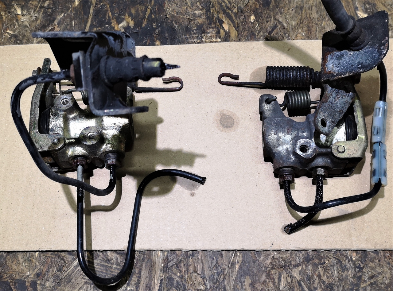

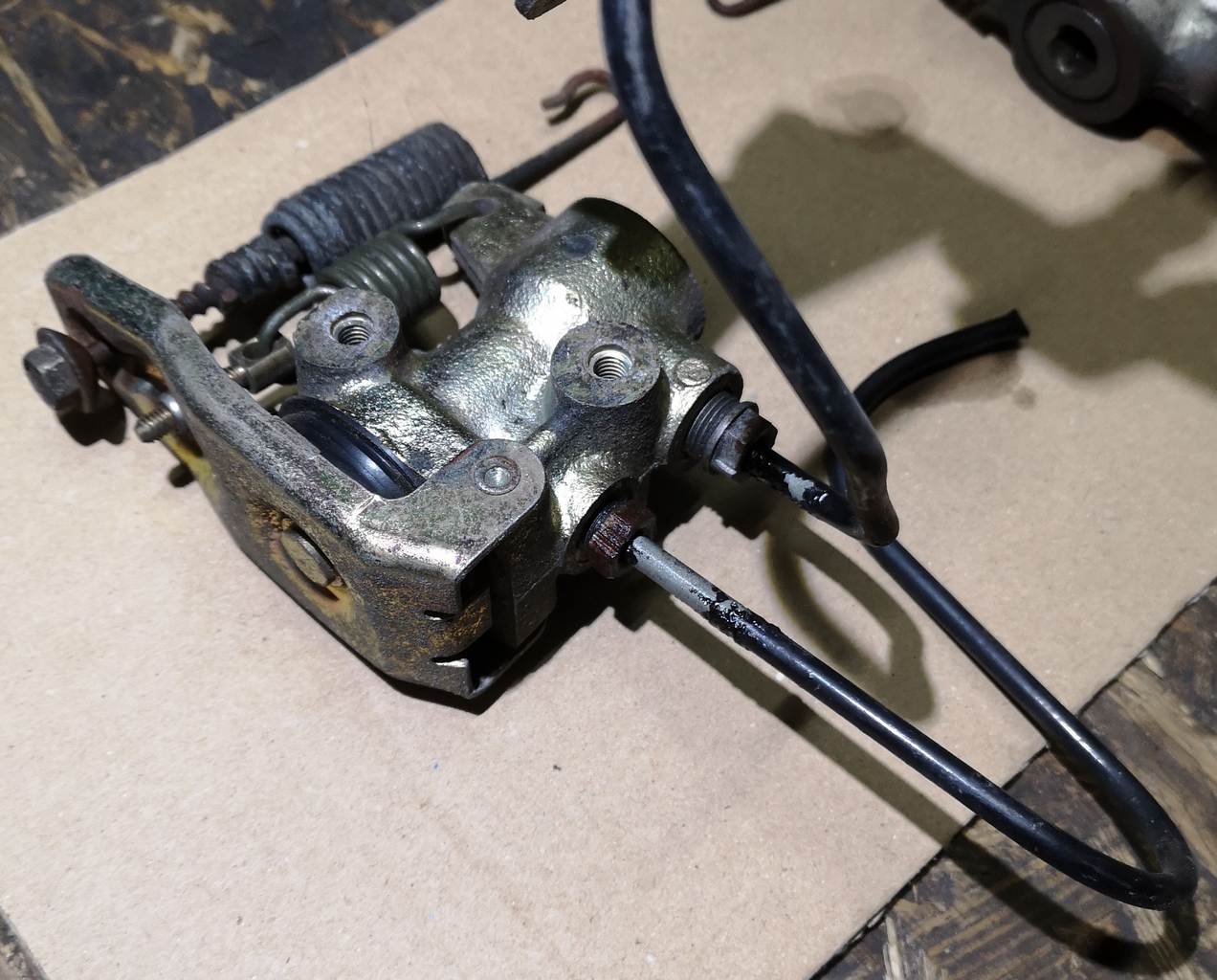

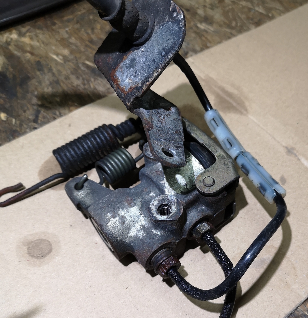

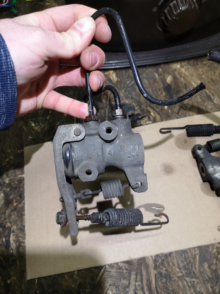

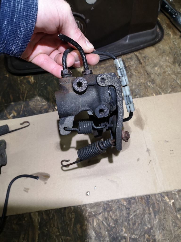

5/ Les asservisseurs de frein arriere (1 de chaque coté ! ), :
IMG_20221123_145921.jpg [ 1.07 Mio | Vu 4122 fois ]
IMG_20221123_145927.jpg [ 874.8 Kio | Vu 4122 fois ]
IMG_20221123_145933.jpg [ 718.05 Kio | Vu 4122 fois ]
IMG_20221123_145949.jpg [ 565.98 Kio | Vu 4122 fois ]
IMG_20221123_145959.jpg [ 556.56 Kio | Vu 4122 fois ]

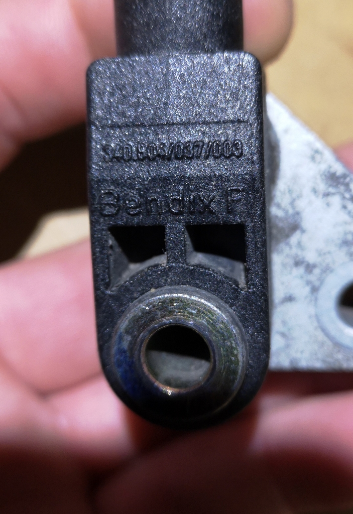

6/ Les capteurs ABR BENDIX :
IMG_20221203_042044.jpg [ 504.19 Kio | Vu 4122 fois ]
