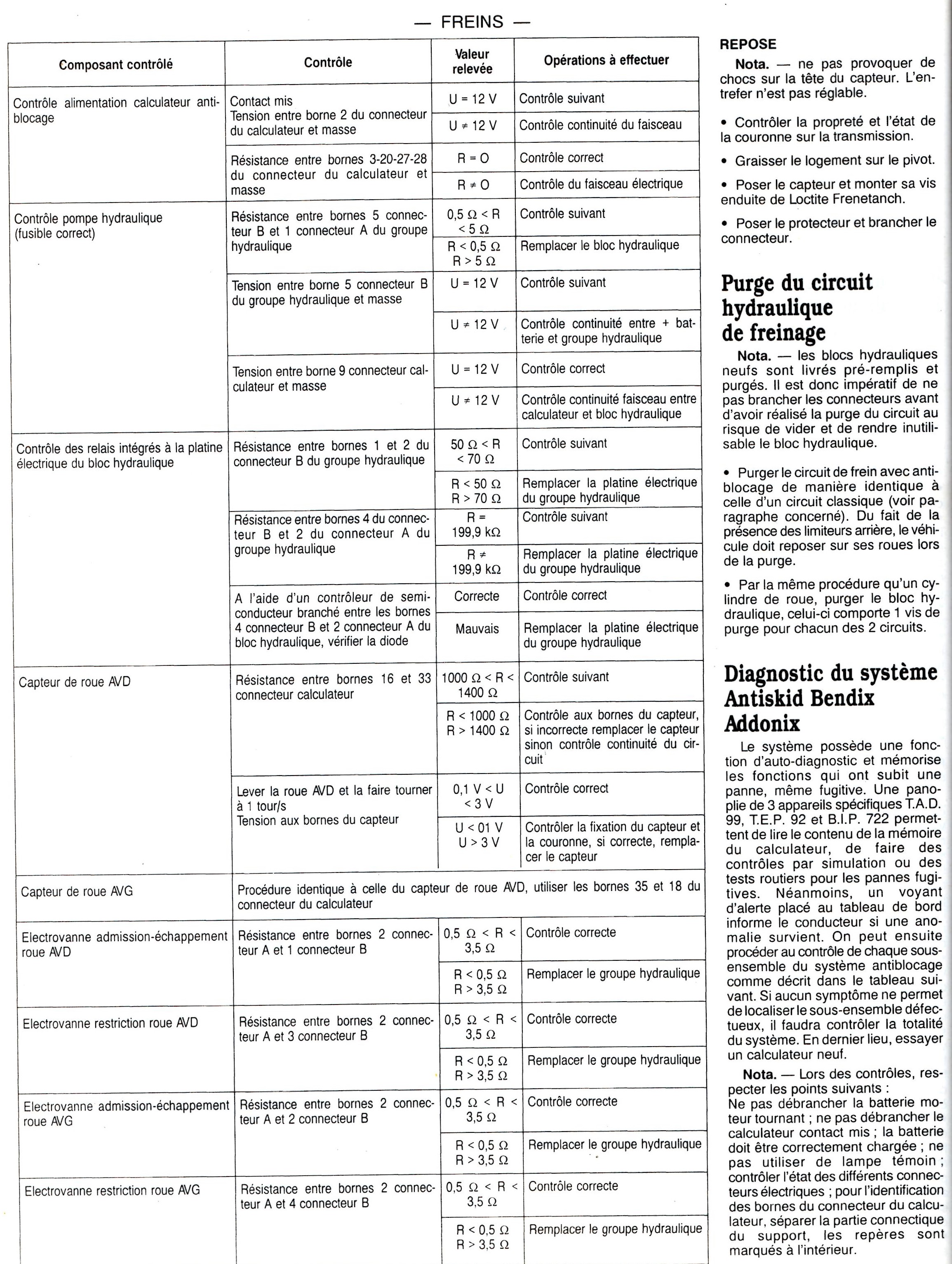

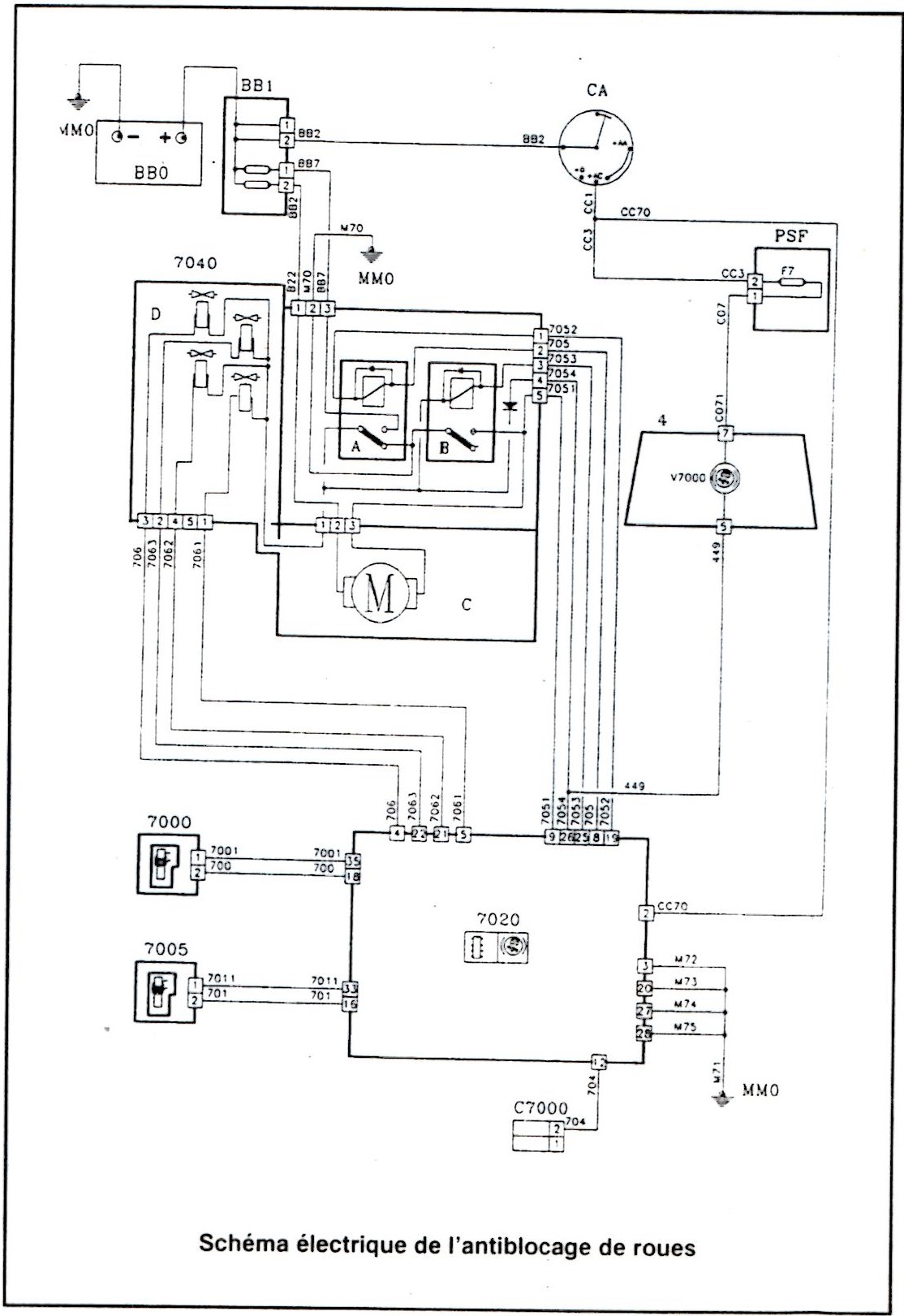

Screenshot 2025-12-05 at 03-14-28 Bloc hydraulique de commande freins.png [ 166.28 Kio | Vu 4121 fois ]
Screenshot 2025-12-05 at 03-14-39 Bloc hydraulique de commande freins.png [ 114.05 Kio | Vu 4121 fois ]
Screenshot 2025-12-05 at 03-15-02 Bloc hydraulique de commande freins.png [ 120.67 Kio | Vu 4121 fois ]
