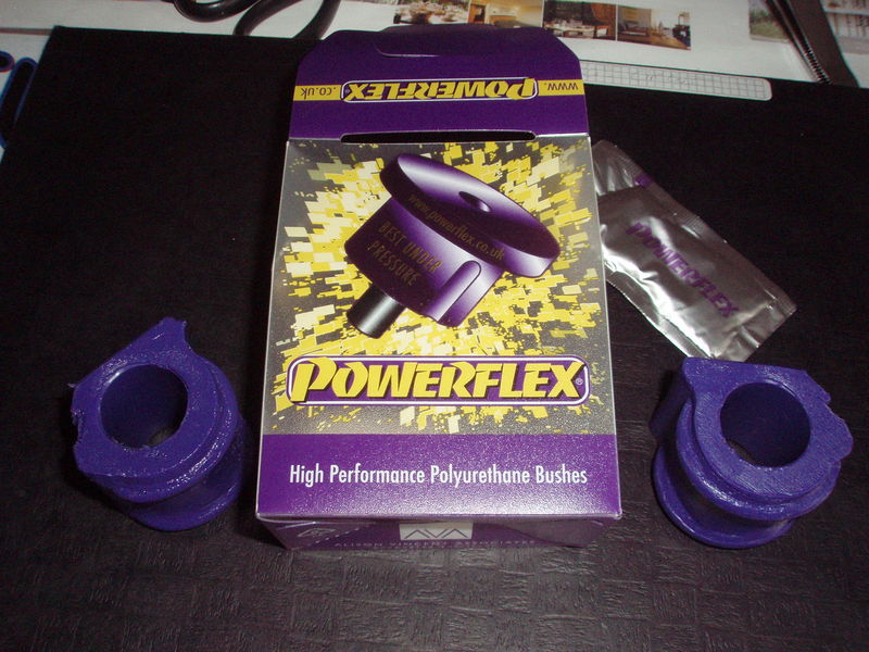

voila j'ai acheter des silent bloque powerflex pour barre anti rouli le souci c'est que je croi qu'il y en na pas sur les xsi d'origine

ba je vois pas ou les mettre c'est bizarre
 Sujet du message: Re: probleme powerflex
MessagePosté: Mercredi 09 Mars 2011 19:48
ce sont les bon silent-bloc que tu as pris, tu as une photos ?

se que tu me dis se sont de la barre stable et se que j'ai n'est pas les je mes photo taleur

c'est sa Image

t'as pas commander les bon, ceux la sont pour les 106 de base (la barre stab est fixé sur le triangle, c'est se SB qui vient la)

Barre stab = barre anti roulis...
Les silent bloc sont bon et vont la ou je t ai dit...

ils ont cette geule la les SB de barre stab d'xsi
Repere 2, ceux qu'xsi37 à mis sont les reperes 3 qui n'existe pas sur xsi car monter avec biellette fixée sur l'ammortisseur.
(me corriger si erreur) (ce n'est pas le schemas du train avant de 106, c'est juste pour situé)

je c'est que sa vas pas pour la barre stable sur le dessins que tas mi c'est les numero 3 moi

Effectivement erreur de ma part de memoire il ressemblait au premier...
T'as plus qu'as les revendre alors ;)

ah oui en effet, ceux de bout de course sont inexistant sur XSi , j'en avais mon XS ,la barre stab qui était vissée sur les triangles et les silent-blocs allaient à chaque bout de la barre stab là :bien:
mon ancien train d'XS ;)
je deterre le poste car j'ai le meme problème pourtant j'ai fais la commande au téléphone avec un gars de Oréca.
Le n°2 est donné pour les saxo, et en 22mm, sur ma 1.4 c'est du 20mm.... :bvoyons:
