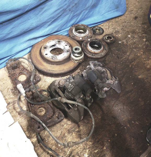

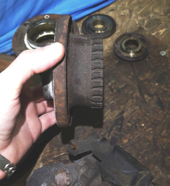

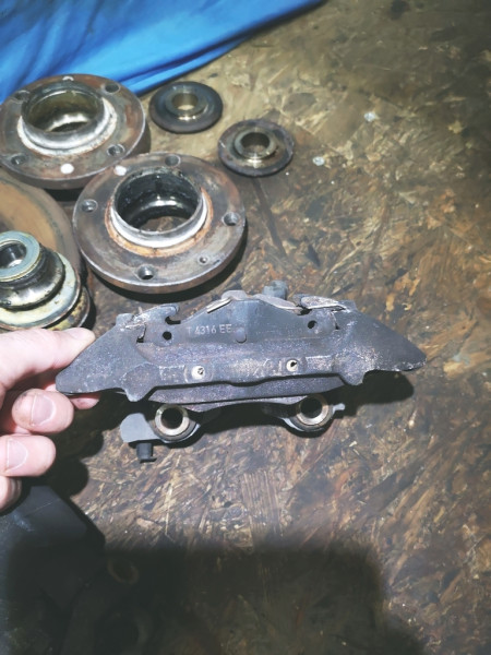

Non les étrier diffèrent un chouille.
En photo, le kit complet de mon ancienne 306 167ch phase 1.2, Mars 1997, BV6
IMG_20190806_040208.jpg [ 620.12 Kio | Vu 4278 fois ]
IMG_20190806_040217.jpg [ 659.08 Kio | Vu 4278 fois ]
IMG_20190806_040148.jpg [ 898.09 Kio | Vu 4278 fois ]
MAJ du contenu

Salut, merci pour tes photos.
Par contre on m’a dit que les support d’erreur de 106 ne sont pas les même que les 306.
Quelqu’un sait où je pourrais trouver ça ?

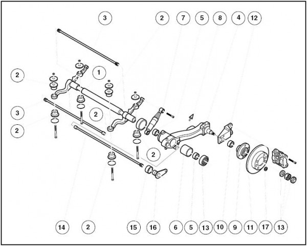

Salut, je suis entrain de faire le montage et je découvre au fur et à mesure que j'avance.
J'ai vu sur une vue éclatée qu'il y avait une entretoise entre le support d'etrier et le roulement (Numéro 10 sur la photo). Savez-vous si cela peut s'acheter au détail ou si on peut les prendre sur un train de 206 à disques par exemple ou autres ?
En photo le train arr de 206
train106s16.jpg [ 50.13 Kio | Vu 4254 fois ]
MAJ du contenu

Slt, ça doit être toi qui ma contacter via lbc pour les entretoises de la 306, il y en a bien, photo en haut

J'ai acheté les fusées 106 s16, les moyeux et les supports d'etrier mais je n'ai pas l'entretoise qui vient derrière les moyeux.
Je ne sais pas si les entretoises sont identiques entre 106 S16 et 306 S16 167ch

Non c'est pas les mêmes !
SL_
Tu as réussi ton montage ?
Tu as trouver les entretoises ? Les bonnes ?
Les support OEM tu les as trouver ou ?
Tu est partis sur un montage 106 donc et non 206 comme dans la photo précédente ?
