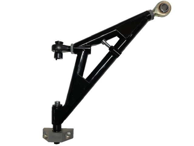

Salut à tous, j'aimerais savoir si quelqu'un a déjà fabriqué ou monté des triangles tubulaires genre f2000/groupeA pour 106 saxo ax ? Ceux réglables en chasse et carrossage. De ce type :
Quel gain ça apporte au niveau de la tenue de route/rigidité/fiabilité ?
C'est pour une utilisation rallye, on est un peu limité en terme de réglage avec les triangles d'origine :D
Merci d'avance :dentier:

Désolé, j'en ais jamais eu, a ce prix je préfère acheté une bagnole ;)
Pour les triangles, t'as les "banane", ceux de "S16" qui peuvent être tordus pour donner de la chasse, puis renforcé par deux plaques soudé dans les courbes. Il est également possible de gagné en chasse et carrossage avec des paliers / silentbloc de palier a axe central excentré.
