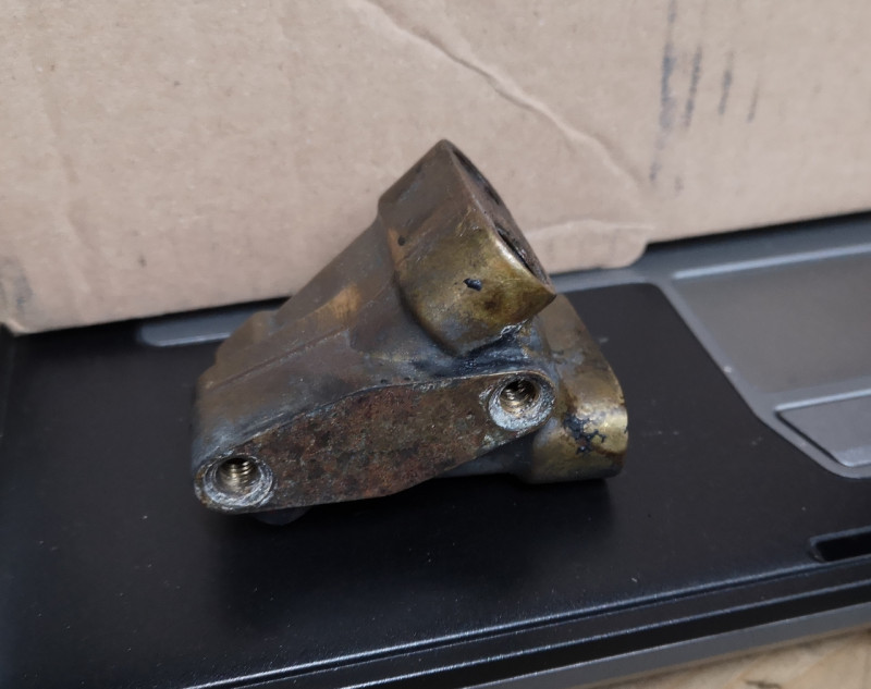

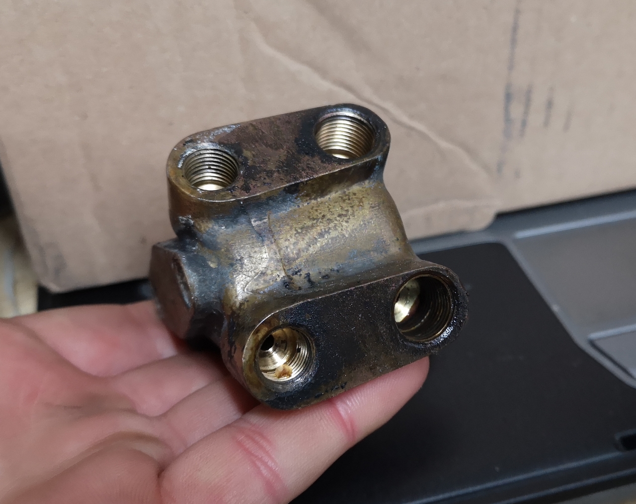

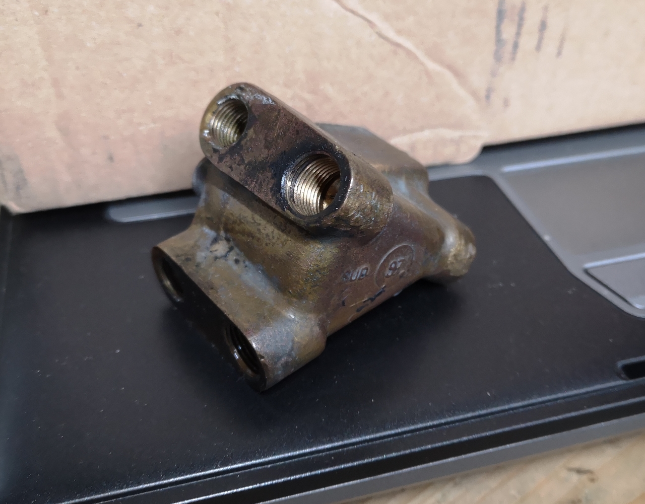

Quel solution ?
Sur certaine saxo diesel les tuyaux de frein passe par une pièce en alu fixé sur l'essieu ar comme les répartiteur des xsi , je pense que c'est limiteur de pression en montant cette pièce peut être que sa peut le faire .
D'autre conseil ?
Cette pièces sur les train arrière de Saxo 1.5D 1997 est celle-ci :
IMG_20220501_190856.jpg [ 698.75 Kio | Vu 2832 fois ]
IMG_20220501_190903.jpg [ 693.32 Kio | Vu 2832 fois ]
IMG_20220501_190913.jpg [ 711.47 Kio | Vu 2832 fois ]

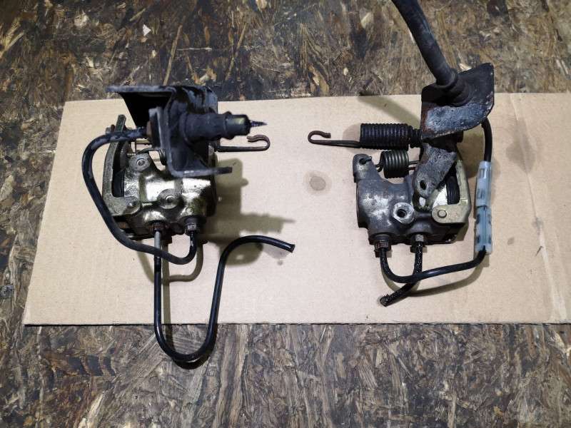

Les XSI qui ont eu L'ABR ont les répartiteurs, j'en ai démonter d'une ya quelques jours.
Et il me semble que les garnitures des tambours ainsi que les deux MC diffère du montage "classique",
ainsi que aussi les tambour qui ont une sorte de rebord et peinture noir.
Je vais regarder les réf voir.
Les deux Bendix du tar XSI:
