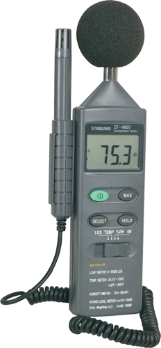

J'utilise de matos, qui fait entre autres mesures de T°c, hygroméytrie, sonomètre, lumière, et j'y branche un thermocouple type K :
