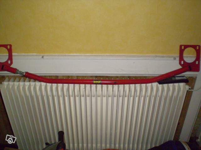

Je viens d'acheter une BAR sup OMP courbée, qui était montée sur une 106 xsi 1.6l (selon les dire du gars qui me l'a vendue).
J'ai monté la barre hier soir, ça passe nickel. Il faut juste plier légèrement la partie qui tient la tige lorsque le capot est ouvert...
Cependant, au moment de fermer le capot se fut le drame :cagoule:
Le capot ne ferme pas correctement... :rouge:
Je n'y comprends plus rien, le gars m'avais certifier que la barre était montée sur une xsi 1.6l

T'as une photo de ta BAR ?

Oui bien sûr.
C'est pas moi qui est pris la photo, mais bon, c'est la photo de l'annonce.
Voilà.

Je pense que c'est une OMP O-MA-1771 donc qui se monte sur les phases 2.
Toi il te faudrait une O-MA-1772 qui ressemble à ça :
Voilà à quoi ressemble une 1771 :
