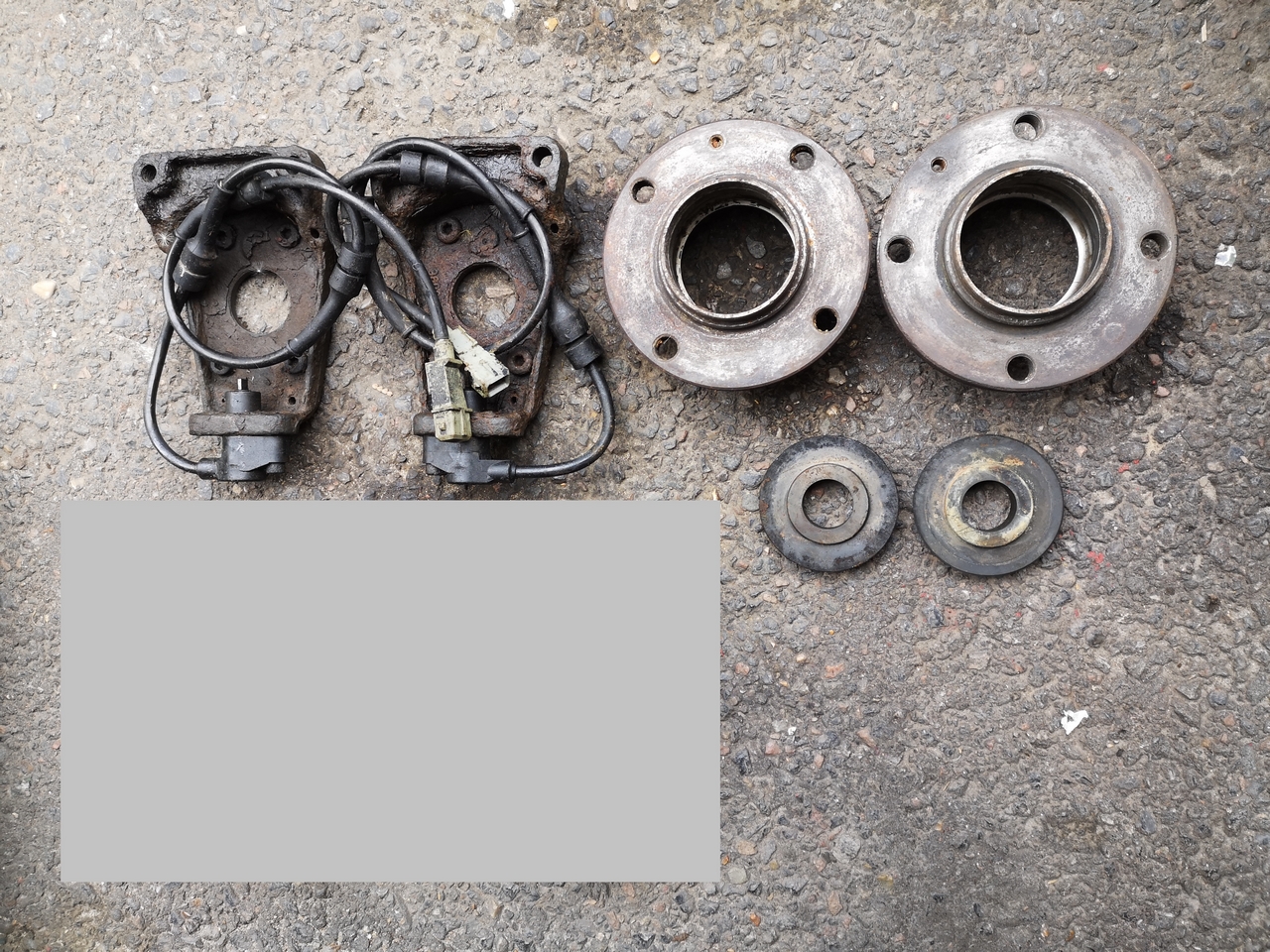

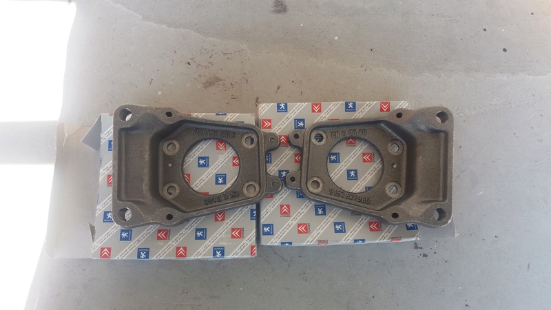

[icon_arrow.gif] Sur 106 standard:
Quelques dif ici entre le porte étrier de 306 S16 et 106 S16, niveau trous et support capteur ABS:
IMG_20210523_160255.jpg [ 1.07 Mio | Vu 6312 fois ]
20160826.jpg [ 113.22 Kio | Vu 6307 fois ]

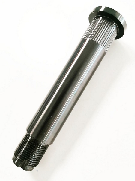

Fusé de 106 S16, dispo chez Pam-sport ou Tri-Compétition:
fusee_2.jpeg [ 98.3 Kio | Vu 6311 fois ]

Parait que c'est possible et ce fait "bien" de mettre moyeu et fusée de S16 sur train tambour.
Extraction en chauffant le moyeu tambour.
