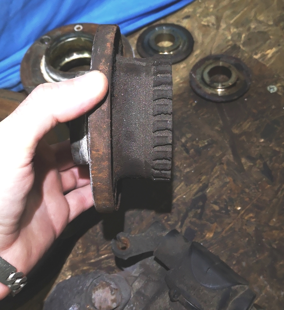

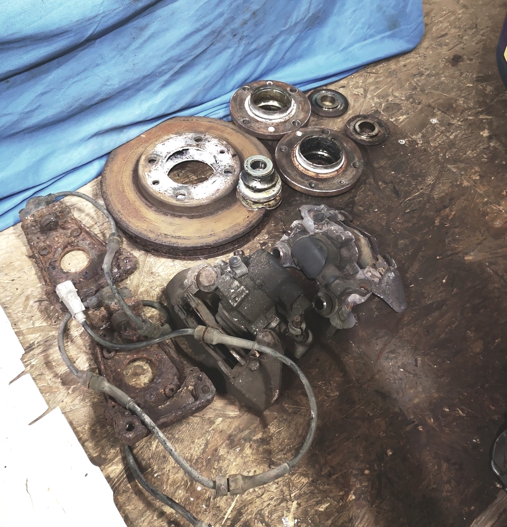

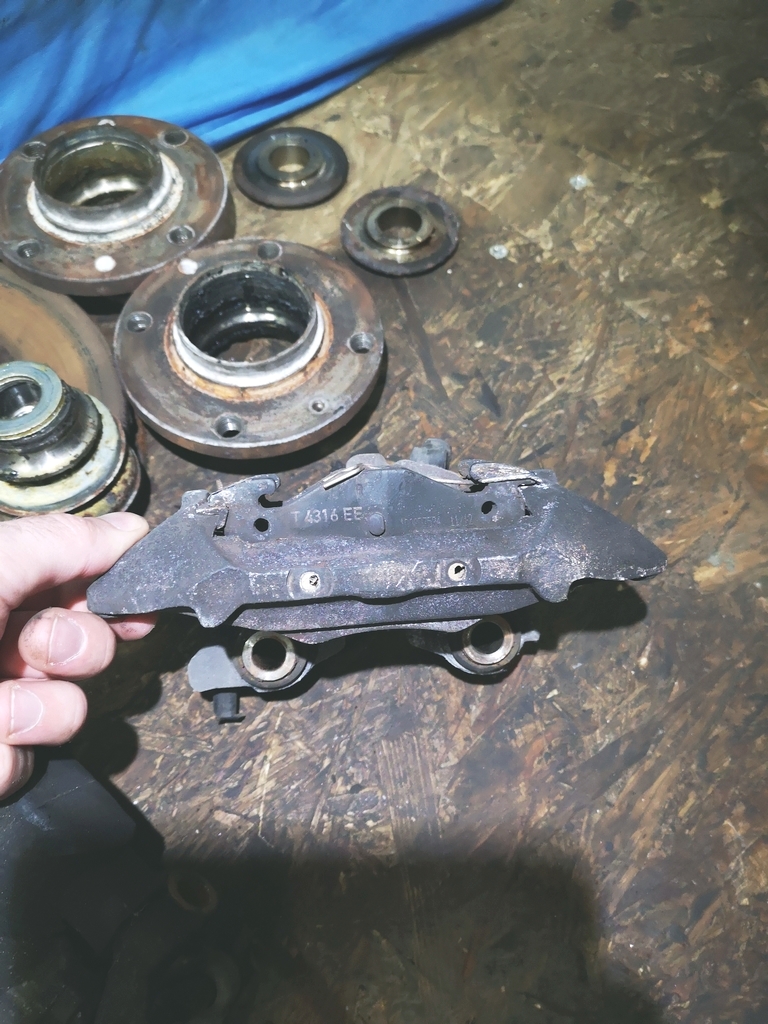

Non les étrier diffèrent un chouille.
En photo, le kit complet de mon ancienne 306 167ch phase 1.2, Mars 1997, BV6
IMG_20190806_040208.jpg [ 620.12 Kio | Vu 4377 fois ]
IMG_20190806_040217.jpg [ 659.08 Kio | Vu 4377 fois ]
IMG_20190806_040148.jpg [ 898.09 Kio | Vu 4377 fois ]

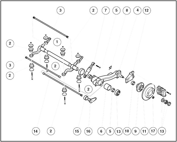

Salut, je suis entrain de faire le montage et je découvre au fur et à mesure que j'avance.
J'ai vu sur une vue éclatée qu'il y avait une entretoise entre le support d'etrier et le roulement (Numéro 10 sur la photo). Savez-vous si cela peut s'acheter au détail ou si on peut les prendre sur un train de 206 à disques par exemple ou autres ?
En photo le train arr de 206
train106s16.jpg [ 50.13 Kio | Vu 4353 fois ]
MAJ du contenu
 Sujet du message: Re: Support d'etrier arriere S16 idem 306 S16 167ch /XS ???
MessagePosté: Mercredi 19 Février 2020 6:29
Messages: 5117
Slt, ça doit être toi qui ma contacter via lbc pour les entretoises de la 306, il y en a bien, photo en haut
MAJ du contenu

Salut,
Oui c'est moi qui t'ai envoyé un message sur lbc.
J'ai acheté les fusées 106 s16, les moyeux et les supports d'etrier mais je n'ai pas l'entretoise qui vient derrière les moyeux.
Je ne sais pas si les entretoises sont identiques entre 106 S16 et 306 S16 167ch
