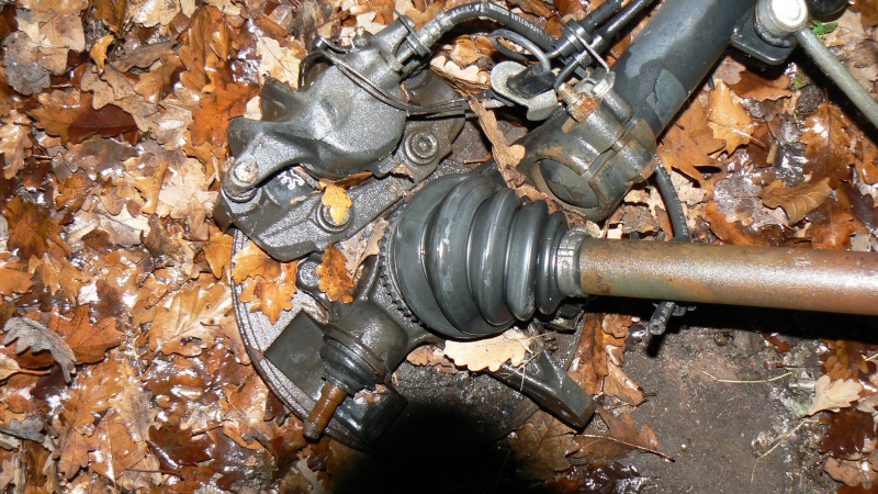

voila je raconte mon histoire, en allant faire un shooting photo dans la foret avec mon ax gt pour un concour sur un forum ax , la je tombe nez a nez avec un berceau , et deux demi trains avant complets , sur les plaquettes je vois le logo peugeot en blanc, donc apparemment c'est des plaquettes de premieres montes il me semble , en galfer, ce qui implique un faible kilometrage des trains normalement, mais voyant la taille du systeme de freinage et le diametre des cardans je me demande de quel model cela vient il ?
taille des disque environ 280 epaisseur environ 25
des references sur les etriers
c'est des lucas
sur un etrier j'ai 9173, et un gros 57
sur l'autre j'ai 9189 et tjs le gros 57
y a aussi des couronnes abs
et sur les jambes de forces j'ai 14tg ecris dessus sur chacune
donc ma question: quelqu'un sait il d'ou cela vient ? quel modele psa? , et stt les etriers se montent ils sur des jambes de forces vts ou s16? merci

Jambe de force de 306 apparemment, ensuite les etriers lucas ont apparemment la possibilité d'être monté sur 106 mais il faudra bien raboté je pense. :)

raboter a quel niveau ?

énorme ca du 283 qui se perd dans la nature ! :rs:
ca devrait se monter mais 15" oblige :jap:

Il y a un topic sur l'installation de gros frein. ;)

oki merci pour l'info j'irais y faire un tour,
facon je comptais passer en 15 sur ma ax gt quand je serais passé en 4 tous train arriere a disque et tu5j4

j'aurai plustot dit 406 pour ma part

c'est pas un train av de 306 ni ZX car les rotules sont pas comme ça sur ces trains la.pluto 406 405 peut etre mais pas de 306

Les freins devraient passé si les disques passe dans les jantes ;)
Le top reste le freinage de 206 S16 (266mm) sur les bombinettes

Y'a encore un sacré marge en plus pour l'étrier au dessus du disque...
En tout cas avec du 14, oublie...

je vais passer en 15 sur mon ax gt kan j'aurais mis les trains et moteur de vts 16v
