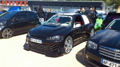

Bon ça n'a rien à voir avec les tailles CT mais l'autre jour à un meeting, il y a un mec sur une phase 2 (mais pas xsi), il a monté du 20 pouces !! Je vous laisse imaginer la taille des cales et les extensions d'ailes !!
Attendez j'ai trouvé une photo sur le FB d'un pote...
575776_281275658625434_100002290076758_620964_280486241_n.jpg [ 108.18 Kio | Vu 4471 fois ]

Comment elle doit se trainer cette 106!!! :dentier:
