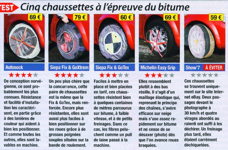

- easy grip de michelin ( un mix des deux j'ai l'impression :roll:)
Petite démo
1 petit comparatif de résistance de quelques exemple

Ensuite comme dit. Oublies les chaussettes, les easy je viens de regarder sur le net, c'est pas marrant à mettre...
Donc rien ne vaut des chaines :jap:
