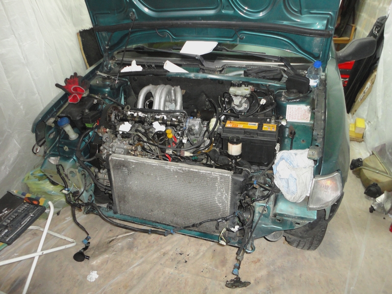

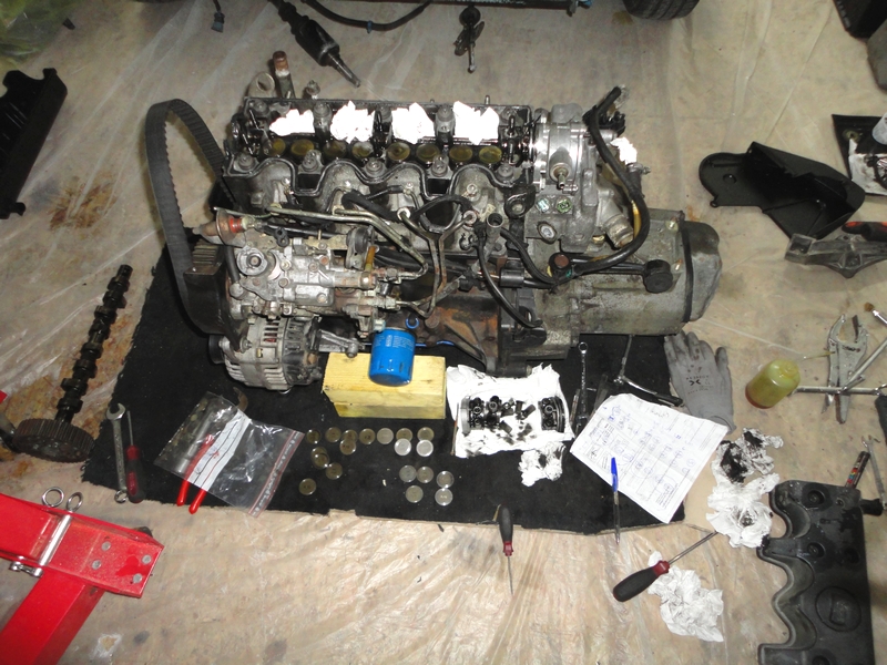

La suite mercredi 25/11 :
- réglage soupape, 0.15admi partout, 0.20echap (0.30normalement) 3h,3 démontage de aac avant de trouver les bon réglage.

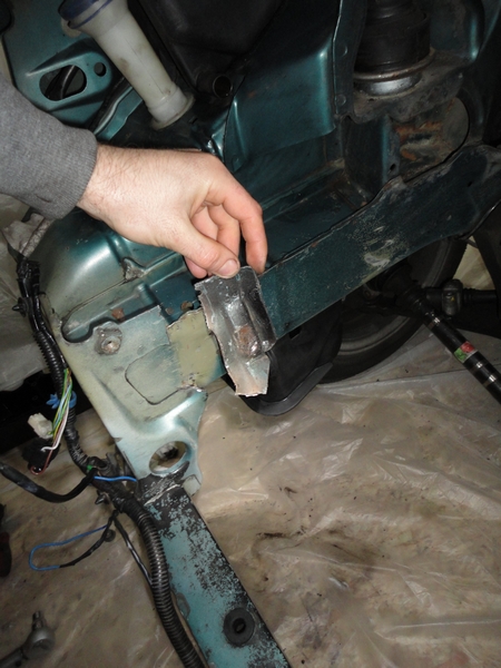

-découpe d'un morceau de métal sur le "longeron" si je dis pas de connerie du nom de l'endroit ou je retire se morceau,
car le passage au moteur 1.5l fait que la poulie d'alternateur touche et frotte en virage.
(javai décaler l'alternateur de 2/3mm pour éviter que sa frotte,conséquence sa me niquait ma courroie :? )
- remontage boite/démarreur
- remontage du moteur dans le compartiment
+1
Plus qu'a tout rebranché,cardan,echap,faisceau etc....
Pour la descente d’échappement fissurer jvai pas me faire chier jvai acheter neuf,
Je conserverai celle fissurer et quand j’orrai le temps soudure>leboncoin
