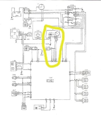

Les liaisons calculo / TDB sont simples , voir schéma.
- info compte-tours (calculo vers TDB),
- voyant défaut injection ( calculo vers TDB).
Quelle résistance était cramée dans le TDB ?

Derrière ton compteur tu as un circuit imprimé donc tout est relié. Si tu as un truc qui crame ça fou la merde. Et moi c'était une résistance. Je sais plus laquelle. Mais c'était tout noir
