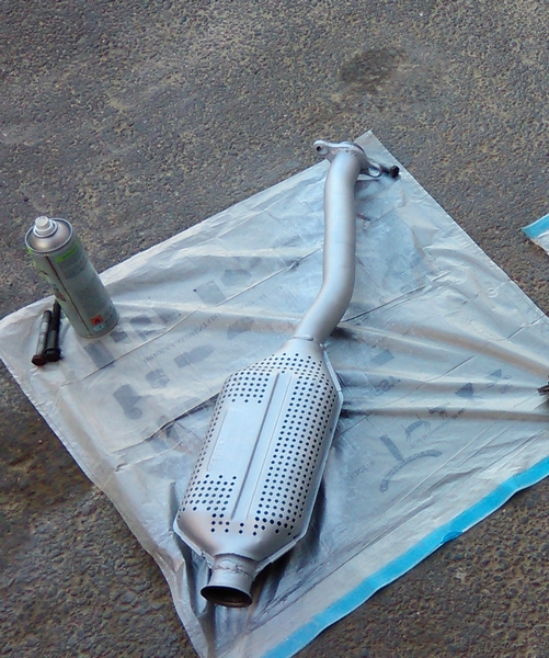

Bon lambda et eprom d'origine recu merci au membre du forum ! D'aprés vous il ya un cata sur l'échappement en photo plus haut ou pas?

Bon nouvelle visite au CT samedi et toujours en pollution...
Les bougies , les filtres , la sonde lambda ont été changé et EPROM d'origine. Mais bon deux fuites sur ma ligne une au raccord du cata pas bien serré et un trou dans le silencieux le mec du CT ma dit de changé le silencieux et de bien resserré au raccord mais bon comme je dois commander un sillencieux je me demande si je dois pas prendre un cata avec voila mes nouvelles valeurs:
Bon au ralenti c'est ok maintenant avant j'avait 1.06 maintenant j'ai 0.13 et il ma dit sous 0.5 c'est bon
Accéléré c'est la cata j'avait 0.93 maintenant 3.74 il ma dit il faut que ce soit inférieur a 0.3
et lambda j'avais 1.004 maintenant 0.957 c'est plus bon il faudrait une valeur entre 0.97 et 1.030
Voila je viens de mettre un de ces additifs anti-polluant sans trop y croire.
A votre avis je change le cata ? que puis je faire d'autre ? et en même temps j'ai l'impression qu'il n'y a plus de cata sur ma ligne voir photo au dessus

comme je t'avais dit ton cata pour moi est un decata ou cata sport sur ta photo, faud le démonter et voir dedans

ton catalyseur est pas d'origine,
d'origine Peugeot il est comme cela :
IMAG0657d.jpg [ 314.44 Kio | Vu 5303 fois ]

Vous avez une adresse ou on peut commander ce cata ? Vous croyez que ce sera suffisant?
 Sujet du message: Re: Pollution xsi refusé au ct
MessagePosté: Mardi 19 Janvier 2016 21:56
démonte le dans un premier temps pour voir son état interne
sinon sur oscaro, misterauto... tu trouveras ton bonheur par contre privilégie des marque connu tels que walker ou bosal pour avoir de la qualité
