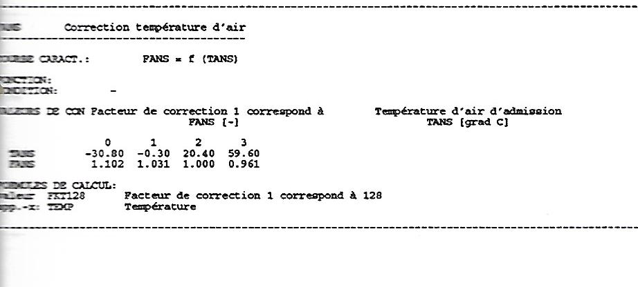

MessagePosté: Vendredi 04 Août 2023 16:57
Messages: 871
La sonde de température d'air sert à cà
temp.jpg [ 39.26 Kio | Vu 14215 fois ]
Et ça c'est la correction du mélange essence/air pour les 3 phases de fonctionnement du moteur : ralenti, charge partielle et pleine charge.
C'est ce qui explique le bon rendement du moteur le matin quand l'air est frais.
la sonde de température moteur sert à la même fonction mais en plus
à la régulation du ralenti et d'autres fonctions du moteur.
Les valeurs par défaut sont 20° pour l'air et 80° moteur.
0 on est à 230 ?
 Sujet du message: Re: A quoi sert la sonde de température d'air d'admission ?
MessagePosté: Samedi 05 Août 2023 10:05
Messages: 871
230 c'est quoi?
MessagePosté: Samedi 05 Août 2023 23:09
Messages: 5105
Jack 49 a écrit:
230 c'est quoi?
Le facteur de correction, en décimal
MessagePosté: Dimanche 06 Août 2023 9:43
Messages: 871
Il n'y a aucune valeur 230 dans le tableau.
MessagePosté: Dimanche 06 Août 2023 21:37
Messages: 5105
si 1 correspond à 128
0 correspond à 230 ? dans le tableau.
