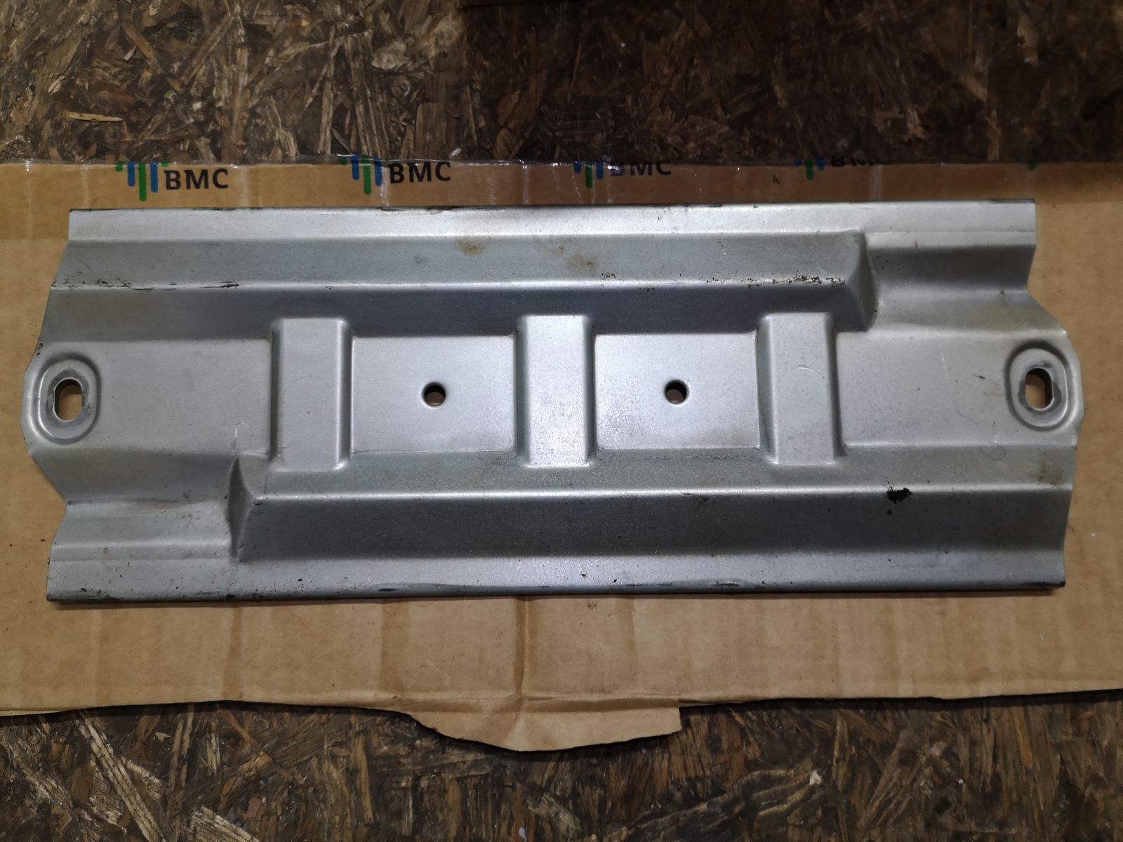

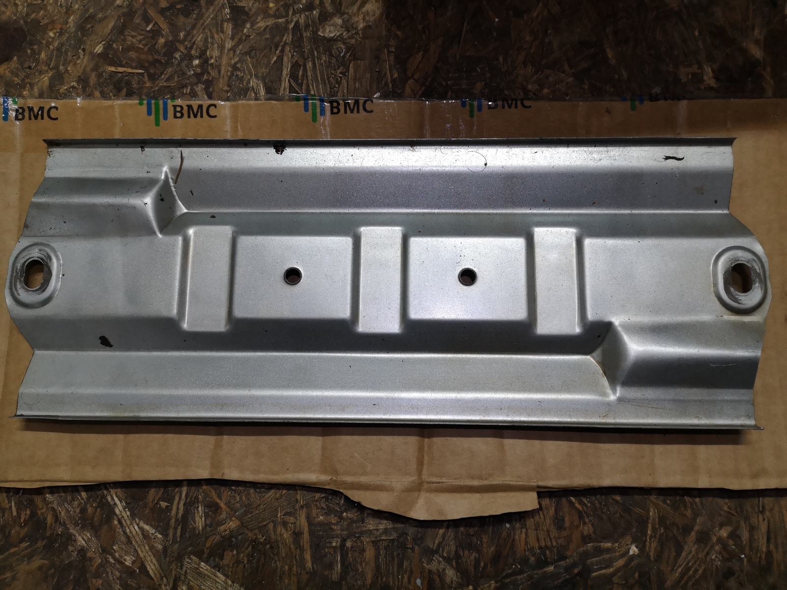

Cette plaque :
IMG_20230402_051800.jpg [ 1.24 Mio | Vu 818 fois ]
IMG_20230402_051750.jpg [ 1.35 Mio | Vu 818 fois ]
Elle à plusieurs rôle à elle seule :
1/ Elle est une plaque anti-barbottage d'huile
2/ Elle est une plaque anti projection d'huile
3/ Elle est une plaque qui permet un maintient de la lubrification sur les culbus et le AAC.
4/ Elle oriente l'huile vers le retour carter à D et à G
5/ Elle permet de crée une chambre de dégazage des vapeurs d'huile entre elle et le couvre culbu
6/ Et peut-être plus (condensation)

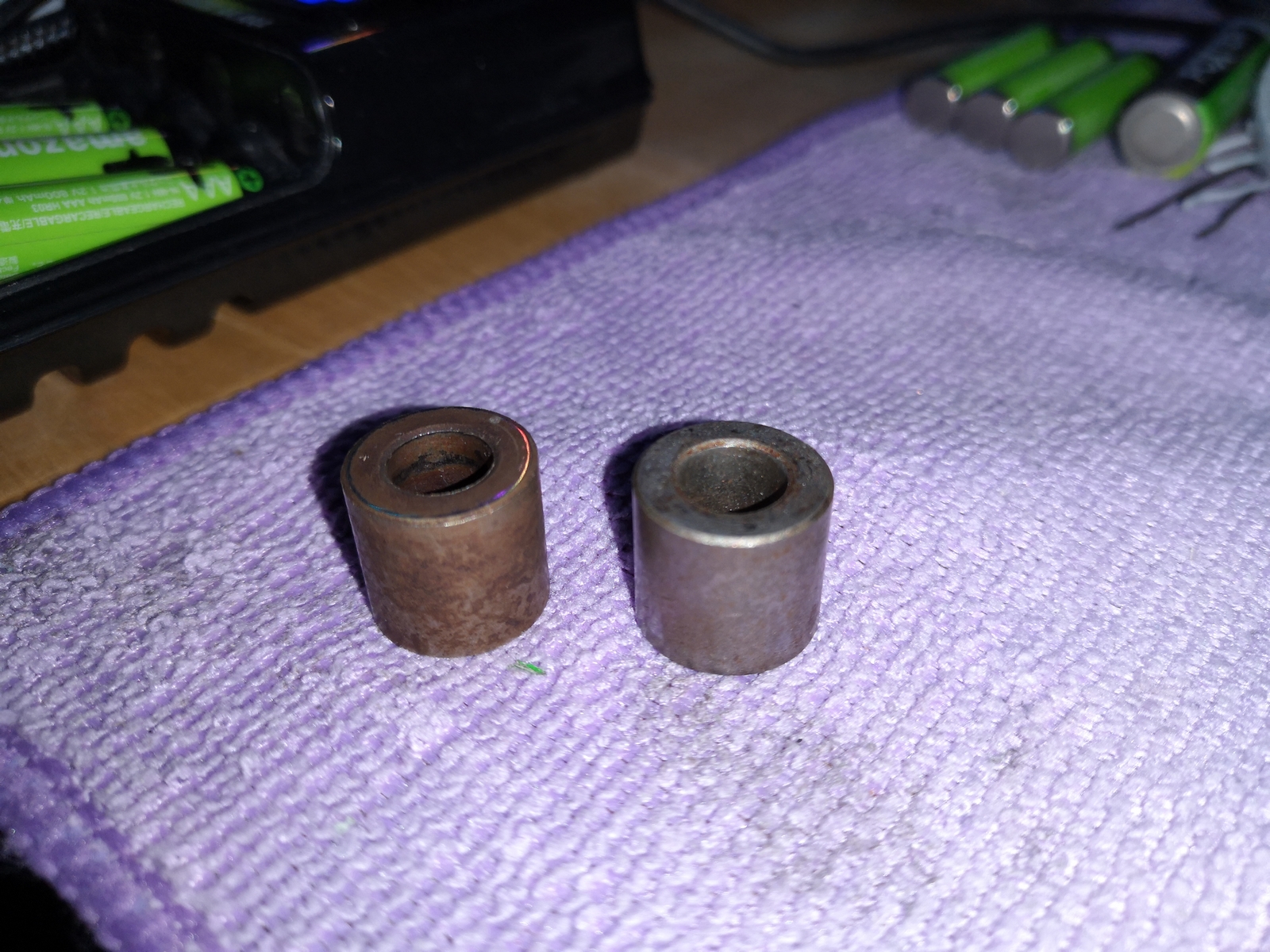

Concernant les entretoises qui se mettent dessus cette plaque,
il y a deux type, les rondes, et les anciennes ovales en plastique fibré, des 1er TU, comme le TU9.
Toute deux font la même hauteur j'ai mesurer.
Les anciennes en plastique fibré ont été remplacer par celles en fonte allier.
Car je pense que les anciennes étaient casser par les bourrins de propriétaire qui respectaient pas le
couple de serrage préco... En plus de plié alors le couvre culbu et de le rendre non étanche car déformer.... [icon_rolleyes.gif]
Ont peut voir d’ailleurs que la plaque est conçu de base pour les entretoises plastique fibré ovale et non
les fontes allier ronde, observer sur mes photos jointes !

Pour remédier à cela,
il faut retirer sur les entretoise 1/1.5mm sur chaque entretoise.
Une fois cela fait, le serrage est alors plus fort en nm, le joint fait plus étanchéité, et il y a plus de fuite :)
