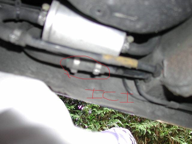

Bonsoir je vous explique mon probleme j'ai changé mes durites tout est nikel sauf que ca fuit au niveau de la durite de retour ou il y a le raccord en plastique exactement au meme endroit qu'avant , ai je trop serrer le collier est ce que le probleme bien du raccord en plastique ...
Quelqu'un a deja eu un probleme similaire ?

J'ai pri une photo du forum pour vous montrer d'ou ca fuit

surement la durite plastique qui fuit, et y'a pas moyen d'enfoncer plus loin la durite neuve que tu as pour voir?même sans collier ça devrais pas fuir si c'est un retour.

ben comme on voit sur la photo c'est exactement pareil sur la ya deux collier et dessous ya deux raccord en plastique vert à l'oeil nu ils ont l'air en bon etat .
mais la fuite vient bien de la ou au niveau des colliers .
Ou je peux trouver ces petits raccords , j'ai un peu cherché sur le net j'en trouve pas .

à part en casse je vois pas trop, si sur ax c'est pareil j'ai ça aussi.

T'en fait un ...
:cagoule:
viewtopic.php?f=67&t=28469

je vais essayer voir chez des fournisseurs si ils n'ont pas des raccords en plastique :jap:

C'est bon durites changés :bien:
