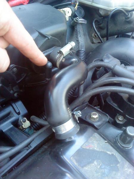

Non, je restaure tout d'origine
Il y trois entrées de durite sur la boite a air :
1 - sortie d'air vers l'actuateur ça c'est OK
2 - entrée du reniflard de culasse, ça c'est ok
3 - c'est celle que je recherche ?????? c'est la petite sortie a coté de celle du reniflard de culasse elle est raccordée a quoi ????
je montre avec mon doigt l'emplacement de la durite
Merci de votre aide

 Sujet du message: Re: ou va cette durite ???? URGENT
MessagePosté: Mercredi 29 Juin 2011 12:28
Messages: 1701
Localisation: Bordeaux (33)
viewtopic.php?f=67&t=22556&start=540
C'est bien ce que je pensais . Sur la derniere photo de la page que je t'ai envoyé , c'est celle qui est plantée en pleine milieu de mon conduit d'admission .
Elle aspire , mais je suis incapable de te dire exactement ce que c'est .
MessagePosté: Mercredi 29 Juin 2011 12:47
En essayant de monter ma boite à aire d'origine j'ai eu le même problème donc j'ai regardé sur ma RTA. Et donc la durite qui va là, c'est la durite qui part de l'endroit que j'ai entouré en rouge
MessagePosté: Mercredi 29 Juin 2011 13:01
Elle est raccordée a ton collecteur d'admission :jap:
c'est le petit raccordement sur la gauche du collecteur d'admission ;)
(sur celui de gauche, la durite en question est encore présente !)
MessagePosté: Mercredi 29 Juin 2011 13:08
;) . A toi de jouer maintenant :D
