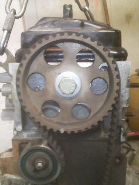

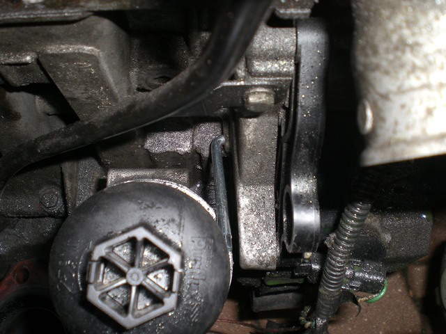

Sinon pour vérifier quand même ta distri c'est simple, il faut enlever les caches plastiques et mettre une pige pour bloquer le volant moteur (inserer un foret (de 12mm il me semble) dans le bloc moteur coté boite et radiateur qui doit s'introduire dans le volant moteur) [img]
[/img] et piger l'arbre à cames avec un foret de 6mm ( il y a un trou dans la culasse qui doit correspondre avec l'encoche de l'arbre à cames). [img]
[/img]
J'espère que j'ai été assez claire ce n'est pas évident d'expliquer comme ca!!!

oups j'ai encore du mal à mettre des photos!!!
