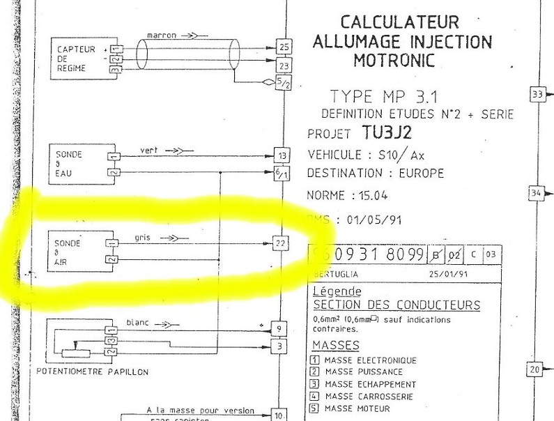

C'est sans doute ton absence de sonde de temperature d'air qui allume ton defaut calculateur sur le TDB. Tu peux lire les défauts memorisés par le calculateur(décrit dans le forum).
En cas de deconnexion sonde air ou eau le calculateur prend des valeurs programmées pour fonctionner ( 20°C pour l'air et 80°C pour l'eau).
Tu trouveras sur le schéma joint le raccordement de la sonde.
T_air.jpg [ 108.67 Kio | Vu 1542 fois ]
