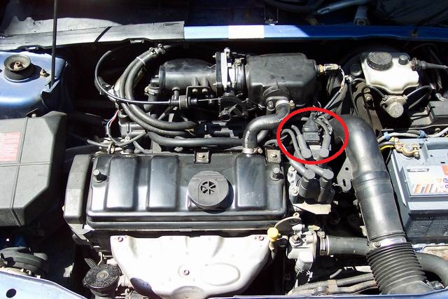

J'ai une 106 xsi de MAI 1992 ou je ne trouve pas le module d'allumage
quelqu'un a t'il le meme moteur que moi sans module.
merci

Si ton auto n'a pas été modifiée, le module d'allumage est situé derrière la bobine , un peu plus bas.

si tu à une moteur 1,4l d'origine, il est caché par la bobine..
000_0012.jpg [ 112.36 Kio | Vu 1461 fois ]

non il n'est pas sous la bobine
d'apres mes dernieres info, c'est le calculateur qui le gère

Ton calculateur est bien un bosch 0 261 200 203 ?
Si c'est oui, tu as un module d'allumage MTR 04.
Si c'est un autre modèle tu as une auto unique.

fais nous une photo de ton calculateur et une de ton moteur si tu peu. :bien:
