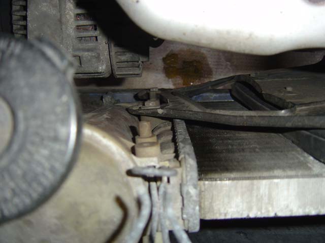

Bon ca faisait 2 3 mois que j'entendait un bruit comme de l'eau qui coule quand je demarai et la ca fuit vraiment. J'ai deux taches sous la voiture qui corresponde aux extremités du radiateur, faut que je demonte le radiateur pour voir si il est mort ou si c'est seulement une durite (ca m etonnerai). J'y connai pas grand chose en mecanique donc je voulai savoir si quelqu un pourrai me donner quelque conseil pour demonter le radiateur et si on pouvait me scanner la page 25 de la RTA svp. Quand j'ai acheter la voiture, l'ex proprio m'a filler la RTA et il manque la page 25, celle qui traite donc le radiateur.
Ce qui me semble louche c'est qu'il y a une tache a chaque extremiter, est ce que ca veut dire que le radiateur est mort? Je vois pas comment je l'aurrai casser :cry:
Est ce dure a changer? En navigan j'ai vu que certain l'avait trouvé a 90€ neuf :shock: ou ca svp?

Evites ça... ;) ca pourri ton system de refroidissement apres! :jap:

Ton radiateur doit se dessertir tt simplement ca arrive avecl'age ;)
Rah c bete que tu aies deja commandé ce radia, je viens d'avoir comme infos que les radiateurs citroen sport en cuivre et plus epais pr saxo T4 ne coute que 80 euros neuf :mrgreen:

Non non non!
Tu le sort de ces deux accroche en feraille et tu le sors!
Donc il faut enlever le ventilo, les durites et ça vient! :jap:

Pour le sortir:
Vidange la flotte
enlève les deux durites (haute et basse).
Démonte le ventilo (2 écrous) + cosse électrique.
Les deux agraphes du radiateur (mef aux doigts, quand ça saute ... ça saute ...)
Ensuite, bah ca vient tout seul.
Prendre une bonne pince bécro (type facom) si tu as les colliers d'origines. Car eux aussi, quand ils sautent ... ils sautent !!!
