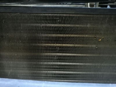

Il y a quelques jours que mon XSi a un petit perte d'eau du radiateur.

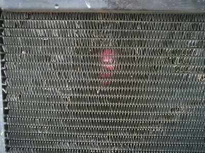

J'ai acheté un radiateur qui etait installé sur une 1.3 Rallye mais je suis pas sur qui soit compatible avec mon moteur (1.6 8 soupapes).
Voilà les photos:
Commentaire: Le radiateur installé sur ma voiture, a changer.

Commentaire: Le radiateur acheté, installé sur une 1.3 Rallye.
cbd3ed60-319a-4221-b55f-cf7f0ed9b685.jpg [ 170.26 Kio | Vu 7865 fois ]
Je voudrais, si possible, laisser ma voiture d'origine pour l'inscrire au registre italien Peugeot.

compatible bien sur ;) c'est l'origine 1.6L en photo 2.

Tu dis que la deuxieme photo c'est le radiateur d'origine du 1.6L?
C'est donc le meme radiateur du 1.3L Rallye?
