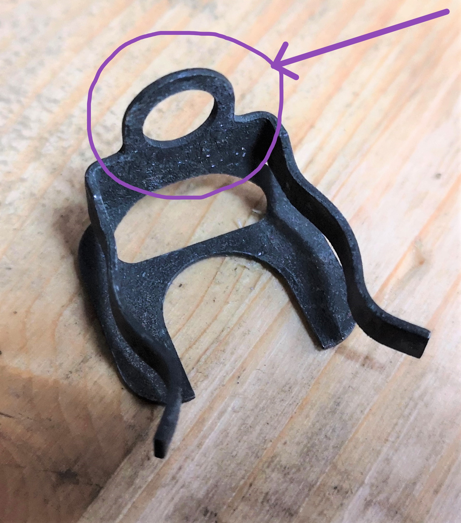

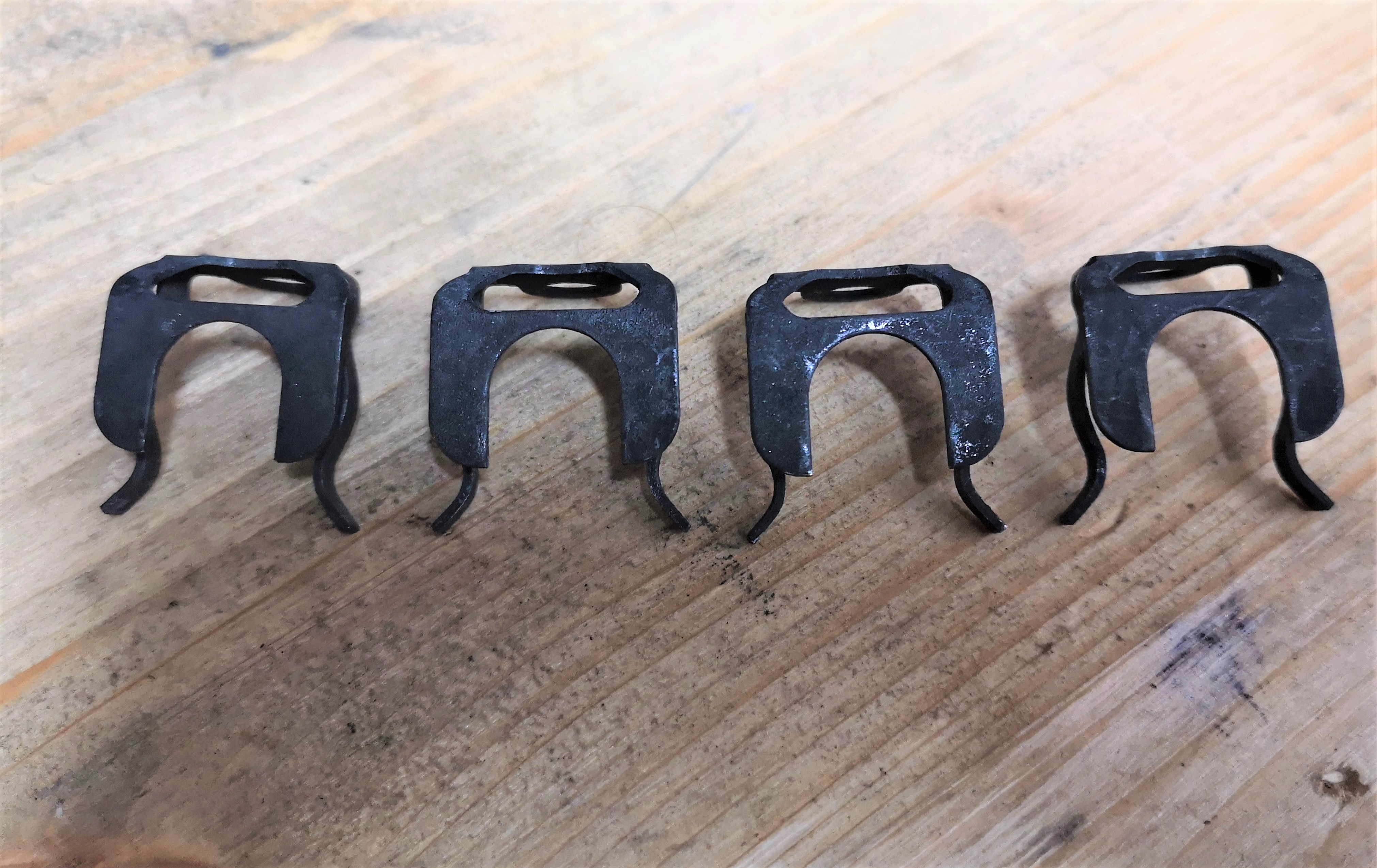

Le clips maintient l'injecteur dans la rampe, tu es donc obligé de rentrer l'injecteur
jusqu’à que le clips passe dans l'injecteur (la fente en haut) et en même temps que
le trou du clips vienne dans le truc de la rampe que j'ai entourer en violet en dessous en photo.
Quand au maintient des injecteurs dans la culasse, se sont les 4 fixations de la rampe qui s'en charge.
Toujours vérifier qu'il y aille pas de prise d'air et de fuite de carburant.
