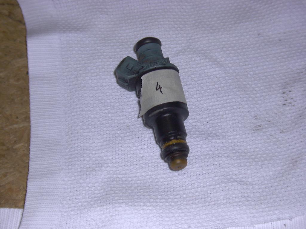

Obligé qu'il y ait une référence. Regarde avec une lampe de poche et un petit miroir !
Regarde sur cette photo, au dessus du 4, on voit la réf: 0 280 ...

Merci pour la photo
alors moi le numero se presente pas pareille
numero sur injecteurs ( sur 2 lignes):
951
280150762
numero sur la rampe:
9607080380
PA6 GF30
Comment faire pour les identifier ?
 Sujet du message:
MessagePosté: Dimanche 21 Novembre 2004 12:23
Le reference corrspond a des injecteurs de gti 1.9 donc tu as des injecteur de 205 gti 1.9l sur ta xsi, normalement ils doivent etre jaune, orange.
 Sujet du message:
MessagePosté: Dimanche 21 Novembre 2004 13:35
Inscription: Vendredi 03 Septembre 2004 12:30
Messages: 833
Localisation: Lyon
Exact, tu as des injecteurs de GTI 1L9, donc pas adaptés !!!!!!
