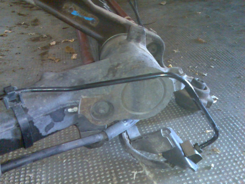

bon j'ai recup le train arriere de xsi qui etait monté sur une ax GTI (meme chassis)
j'ai une question par rapport a la barre anti-roulis (ou barre stab) qui passe a l'interieur de la traverse
ca c'est mon train ar de MA xsi on peut bien la voir
et la le train arriere que j'ai recup:
Pour info pour la demonter:
[MErci manuVTS90 pour le TUTO de demontage et les photos :jap: ]
ma question est donc:
comment faire pour changer/retirer la barre anti-roulis qui passe ds la traverse du train ar que j'ai recuperé?
car je ne vois pas trop comment...
meric d'avance

et de l'autre coté c'est comment ?
si ca se trouve c'est comme sur S16 la barre stab ne se démonte que d'un seul coté :jap:

oui dsl j'ai pas mis de photo de l'autre coté, mais c'est identique des 2 cotés

Ce TAR n'a pas de barre stab et ce n'est pas prévu sur les bras. C'est le cas aussi sur certaines 106.
S16 ou pas, il doit y avoir deux couteaux sinon cela ne peut pas fonctionner. Le principe de l'antiroulis, le demi-train en appui est secondé par l'autre qui ne l'est pas.
Mais c'est quand même curieux pour une AX GTi. Démontes les barres de torsion, puis les bras, les cannelures de barres stab sont peut-être intégrées à l'intérieur emprisonnant ainsi la barre.

curieux comme montage ton train arriere n'as pas la 3eme barre pour moi.car j'ai un train d'ax gti sur mon ax est c'est le meme que celui de ton actuele sur l'xsi

par contre c'est pas un train ar d'ax GTI, mais bien de 106 xsi qui etait monté sur une ax gti
edit: ca pourrai etre un train ar de 106 de base? :roll:

a premiere vu ce n'est pas un d'xsi ni d'ax gti

Au vu de ce qui c'est dit, maintenant c'est certain.
Il est possible sans trop difficulté de modifier les bras pour acceuillir le joint extérieur et la vis de couteau. Ou alors juste récuperer la traverse.

Je pense aussi à un train arriere de base ;)
Les tambours dessus sont bien en 180 ?
Elle devait pas bien tenir la pavé la p'tiote :roll:
Si la traverse est bonne je pense que tu puisses mettre des bras d'xsi dessus et donc avoir cette barre ;)

Exact ! ce train AR n'a pas de barre stabilisatrice est donc il provient soit d'une AX de base genre 1.4i ou d'un 106 Kid ou equivalent.
J'avais recupéré ce genre de train AR et j'avais fait l'adaptation pour y mettre des Barre Stab, il n'y as rien de bien copliqué, a partir du moment ou tu as deja une barre stab et ses 2 suports ainsi que les joint spi.
Il suffit de supprimer la "pastille" en tole qui fait office de cache la ou passe la barre, ensuite place ta barre/support et regarde ou tombe le trou, usine doucement ton bras jusqu'a avoir un plan plat. Trace, perce, taraude.
Et voila ne possession d'un joli train Ar Stabilisé :D
PS: L'Ax pour la quelle j'avais fait ça, a fini comme stock car et elle n'a jamais eu de probléme au niveau de ce légé usinage du bras, ce qui veu dire que sa solidité ne s'en retrouve pas reduité.
REPS: verifie le diametre de des barres de torsion pour comparer avec celle de ta Xsi.
