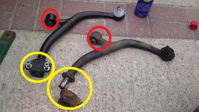

Slt, normalement c'est deux silent bloc peuvent se trouver neuf (entouré en jaune).
Tu peut retiré les anciens au cuter ou en les cramant a la lampe à souder par exemple (pollution par contre)
c'est mieux que d'acheter deux triangles neuf (150euros pour 2 triangles neuf) dans ton cas ! vue qu'il y a vente derrière.
Pour ceux entouré en rouge la c'est plus compliqué, que se soit pour les retirés que pour en mettre des neufs, le mieux est d’avoirs une presse ou de faire sa chez Peugeot ou autre garage .
En main d’œuvre je dirai 30euros max démontage remontage des deux silent bloc.

technique pour enlever sans se faire chier ceux en rouge sur la photo de pf47
1 brûler au chalumeau le silentbloc, une partie s'en va (des fois faut aider un peu en tapant dessus)
2 pour enlever la bague qui reste, faire un cordon de soudure, ce qui va faire que la bague va se rétrécir et sortir toutes seule
Voila vous pouvez monter le silentbloc que vous voulez :kakashi:
