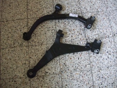

Je suis en train de modifier un xsi (autre topic) mais j'ai aussi un 106 1.1 de 4/92 (monopoint) avec 35.000km d'origine (et sans aucun trait de rouille la voiture n'a presque jamais sortie pendant la pluie, le chassis et toute la voiture est comme neuf!)
Pour le 1.1 les triangles sont plus tellement bon, alors je viens de commander des nouveaux.
Pour mon xsi j'avais aussi deja commandé des nouveaux triangles (mais pas encore monté car manque de temps).
Alors maintenant j'ai les deux sous la main, voire le photo. Alors j'avais l'impression d'une difference de poid, c'est env. 0.5 kg plus lourd celui du xsi.
Quand je vois la construction du triangle de 1.1 je m'imagine qu'elle est plus rigide a cause de ca forme (et plus leger en plus). Alors ce serait pas bien de utiliser le triangle de 1.1 combine avec la stabilisatrice et jambes de xsi ?
Ou je me trompe ?
Commentaire: le triangle de xsi plus lourd en haut

salut, ils ont changé la forme du triangle justement à cause de la barre stab qui ne passe pas avec ceux du 1l1 ;)

aaaahhhh ok !! super, merci pour l'info !!!
