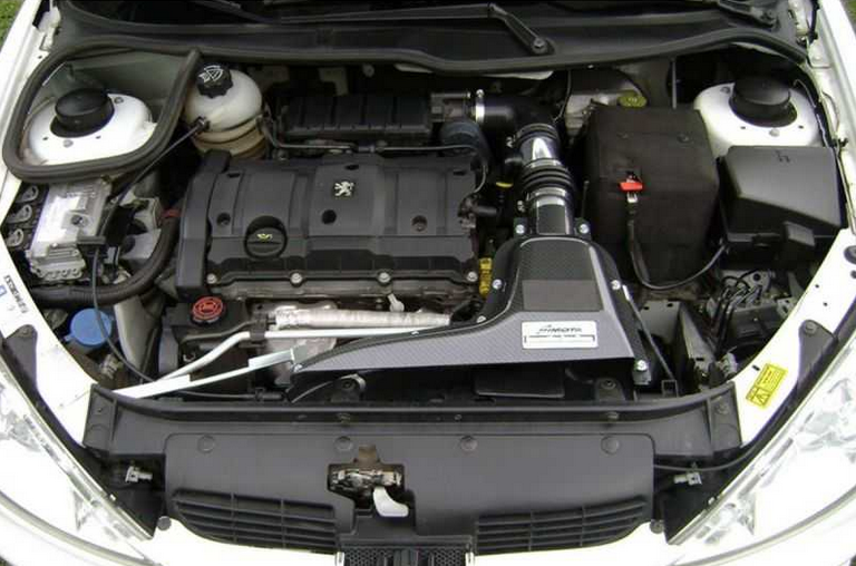

L'admission Simota c'est bien celle-ci ?
Si oui,
le filtre bleu avec elle est comment en transparence sous un néons fort ?
Noir dedans ou tu voit bien la lumière qui passe à traver ?

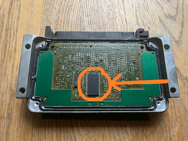

J'ai ouvert le calculateur de test. C'est facile d'ailleurs je ne sais pas pourquoi sur youtube les gens font tout un cinéma qu'il faut être ultra soigneux? Je n'ai pas eu besoin de faire chauffer le joint silicone, en forcant avec un outil c'est venu facilement.
J'arrive là:
J'ai sorti la carte:
Par contre je crois que ce calculateur n'est pas compatible avec KTAG! Celui qui ma dit que ça marcherait est revenu sur sa réponse et sur le Net je ne trouve pas de réponse.

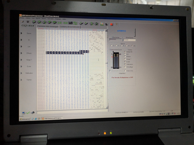

Sur ma 106 XS, j'ai un vieux MP5.2, la série 5 de chez Bosch.
En version OBD1 "déclaré" (obd2 possiblement créable)
J'utilise mon GQ4x4 pour avoir sa :
IMG_20220626_144030.jpg [ 968.39 Kio | Vu 955 fois ]
Pour le tient, là il faut soit :
Que tu te prenne sur les pin du brochage, ceux dédié au L'OBD2, via la méthode "bench"
Donc avec des prises pin relié à ton boitier d’acquisition.
(Ou alors directement au pin de la mémoire morte nand autrement).
Soit via la méthode ancienne avec un porte eprom dip44 à dip28 placer sur un boitier
comme le mien ( le mien : GQ 4x4 made in Canada, produit original via Fénixécu site web)
Soit tu le branche sur ton faisceau moteur de 206 et tu passe via l'OBD2 avec ton/tes boitiers, le plus simple.

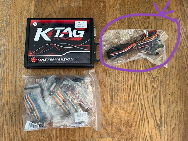

Quelle version à tu de KTAG ? version craké ?
Quelle prise/connectique/ autres à tu avec ?
(photos stp).

Comme ma photo enfaite, avec mon GQ, avec 1d/2d/3d.

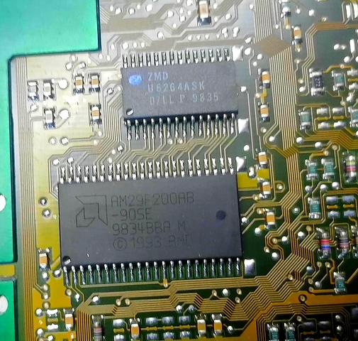

Ta mémoire est normalement celle-ci en photo jointe.
t3t5r.jpg [ 250.75 Kio | Vu 889 fois ]

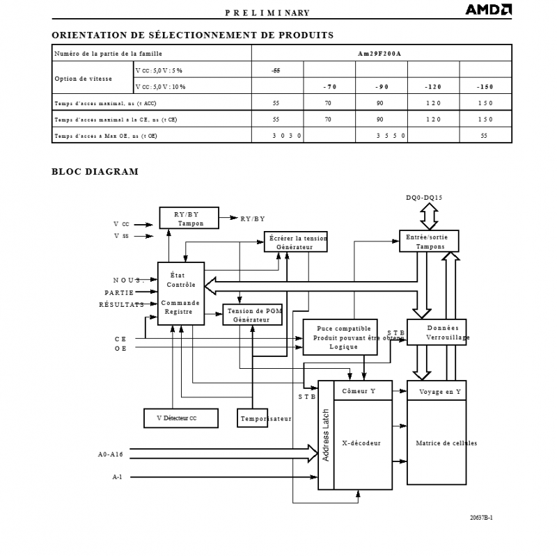

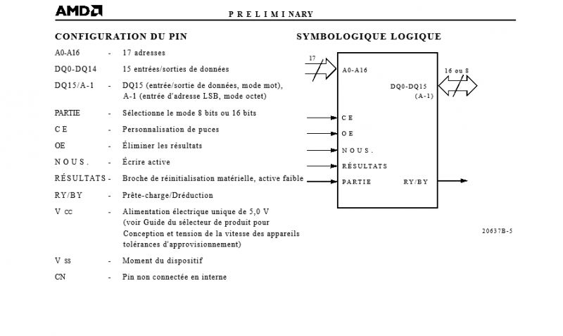

Le datashit de cette AM29 est trouvable sur le Web.
https://www.alldatasheet.com/datasheet- ... -90SE.html
Ici 2/3 photo sur les 39 du pdf:
Screenshot 2024-06-02 at 04-13-50 AM29F200AB-90SE datasheet(3_39 Pages) AMD.png
Screenshot 2024-06-02 at 04-13-50 AM29F200AB-90SE datasheet(3_39 Pages) AMD.png [ 60.13 Kio | Vu 887 fois ]
Screenshot 2024-06-02 at 04-11-47 AM29F200AB-90SE datasheet(4_39 Pages) AMD.png
Screenshot 2024-06-02 at 04-11-47 AM29F200AB-90SE datasheet(4_39 Pages) AMD.png [ 31.27 Kio | Vu 887 fois ]
Screenshot 2024-06-02 at 04-12-33 AM29F200AB-90SE datasheet(6_39 Pages) AMD.png
Screenshot 2024-06-02 at 04-12-33 AM29F200AB-90SE datasheet(6_39 Pages) AMD.png [ 39.66 Kio | Vu 887 fois ]
Il te faudra trouver la correspondance total des 44 portes,
ainsi que l'explication total de cette mémoire Flash (nand).
Ici dans le datashit joint en Français.

J'ai un clone
J'ai aussi une tête Optican Bosch mais je ne crois pas qu'elle soit utilisable sur ce calculateur car il n'y a pas les pastilles pour se connecter comme sur les autres calculateurs Bosch

J'y vois un peu plus clair. Dans l'immense majorité des cas il faut dessouder la puce 29f200 pour la reprogrammer. Donc pas du tout pratique et évidemment risqué.
L'alternative est d'utiliser le "boot mode", déjà c'est pas clair ce que c'est en tout cas mon Ktag pourrait le faire, mais personne n'explique comment brancher. Je vois parfois qu'il faut rajouter une résistance mais il n'est pas précisé de combien. Je vais installer le logiciel Ksuite livré avec Ktag pour voir si les instructions officielles expliquent le branchement.
