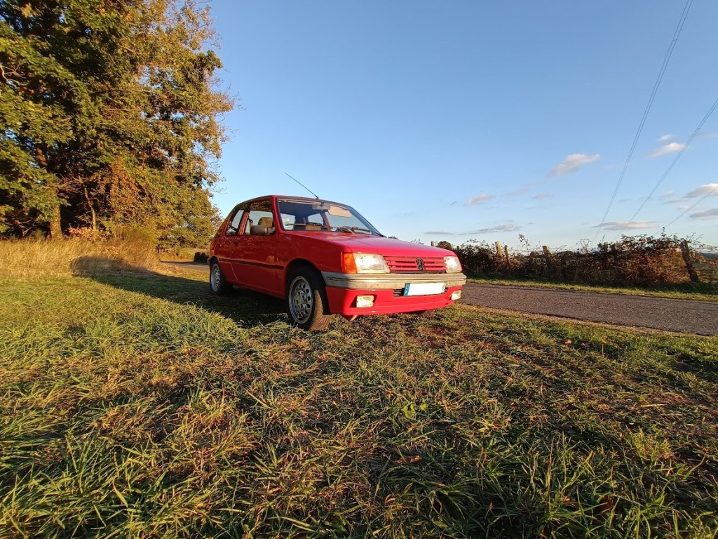

J'ai une 205 XS depuis quelques années maintenant et je compte lui swaper un JP4, probablement l'été prochain. À la base je comptais faire une prépa sur le 3S, mais j'ai récupéré un bloc de JP4 et une jolie culasse neuve entre temps donc le projet à changé.
IMG_20220930_184611.jpg [ 581.98 Kio | Vu 1141 fois ]

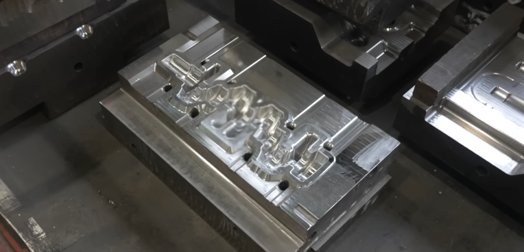

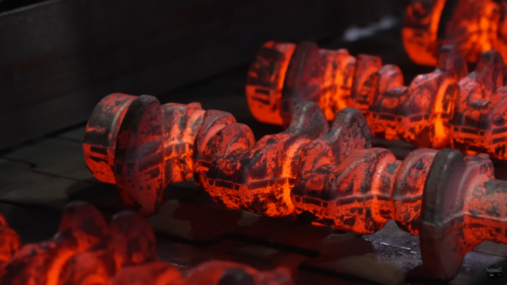

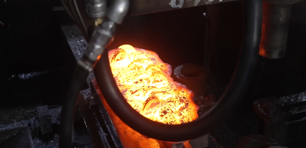

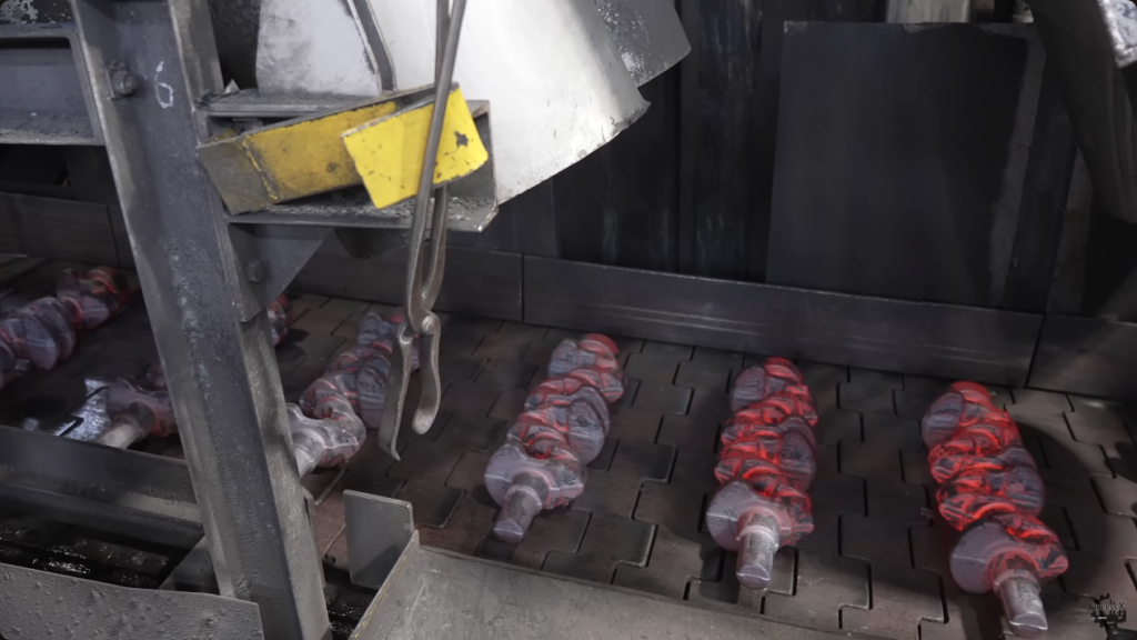

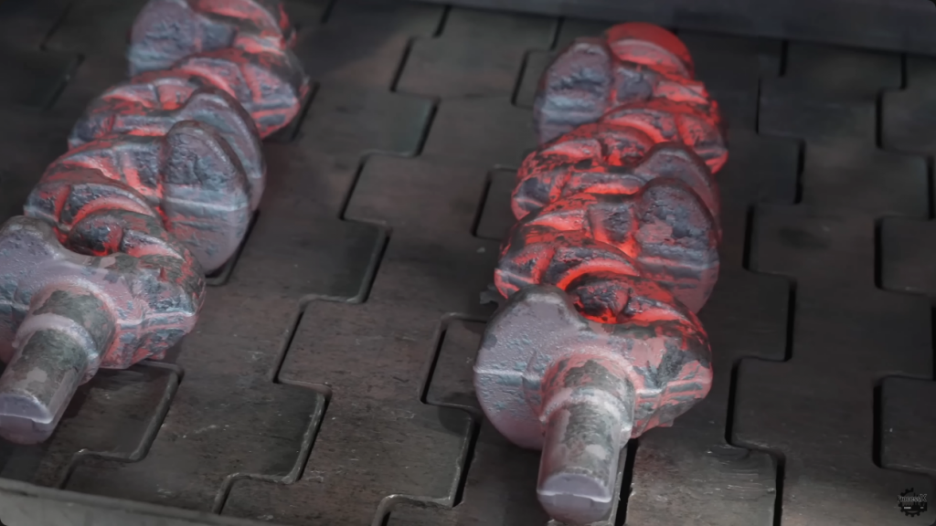

Ici du forgeage en moule (cnc ou autre) sous pressage de 6000T à plusieurs reprise.
"Comme" le notre.
Ont peut voir les trace du moule et de la press comme les nôtres.
Photos :
