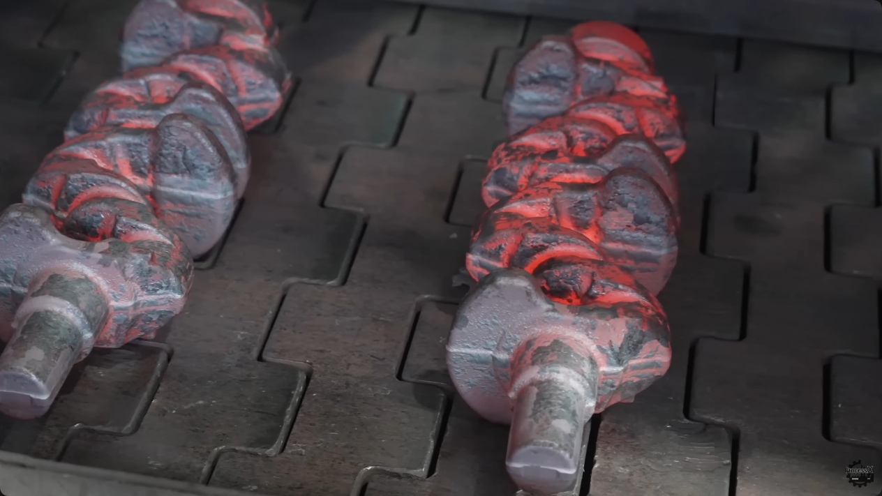

Ici du forgeage en moule (cnc ou autre) sous pressage de 6000T à plusieurs reprise.
"Comme" le notre.
Ont peut voir les trace du moule et de la press comme les nôtres.
Photos :
