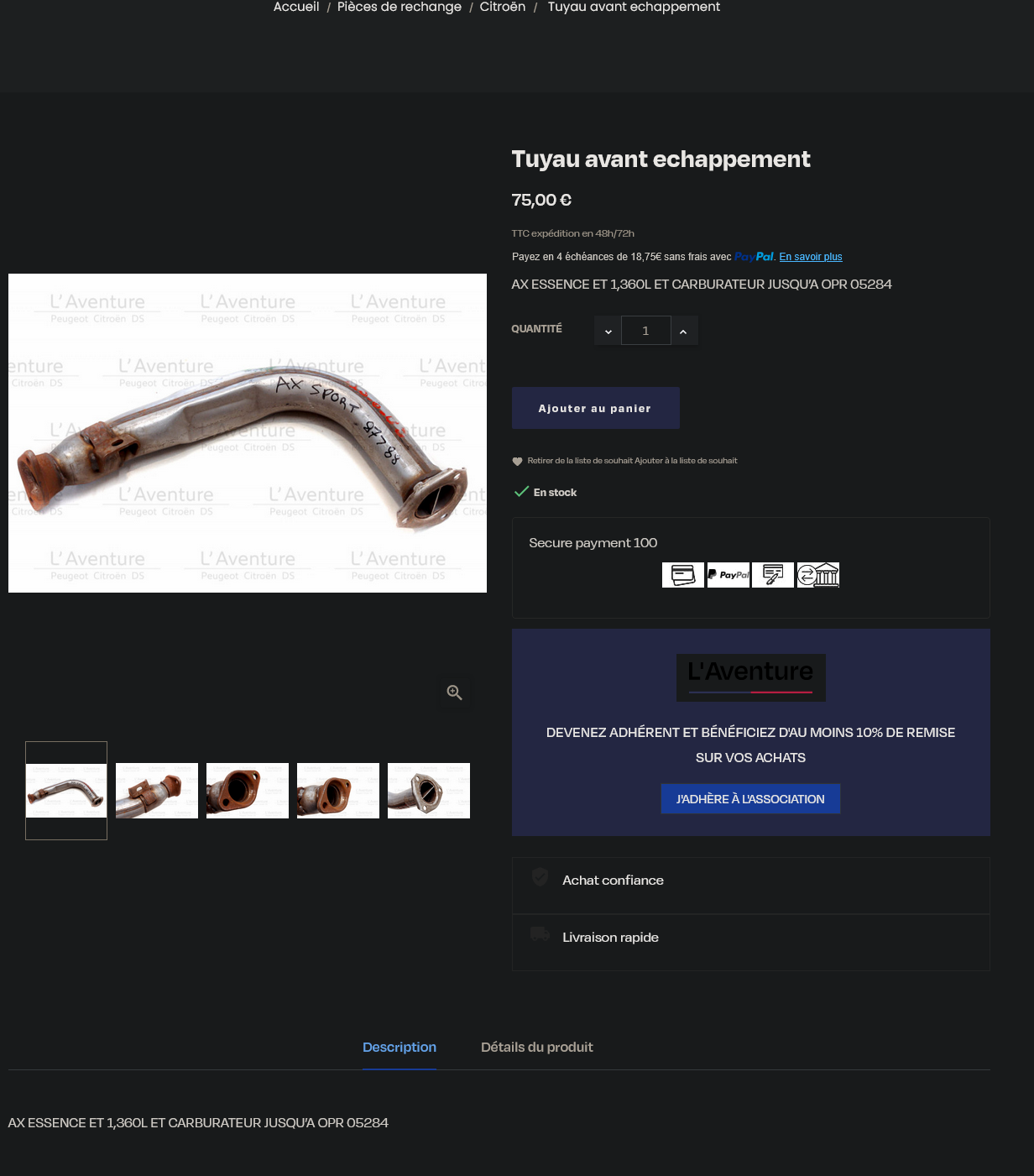

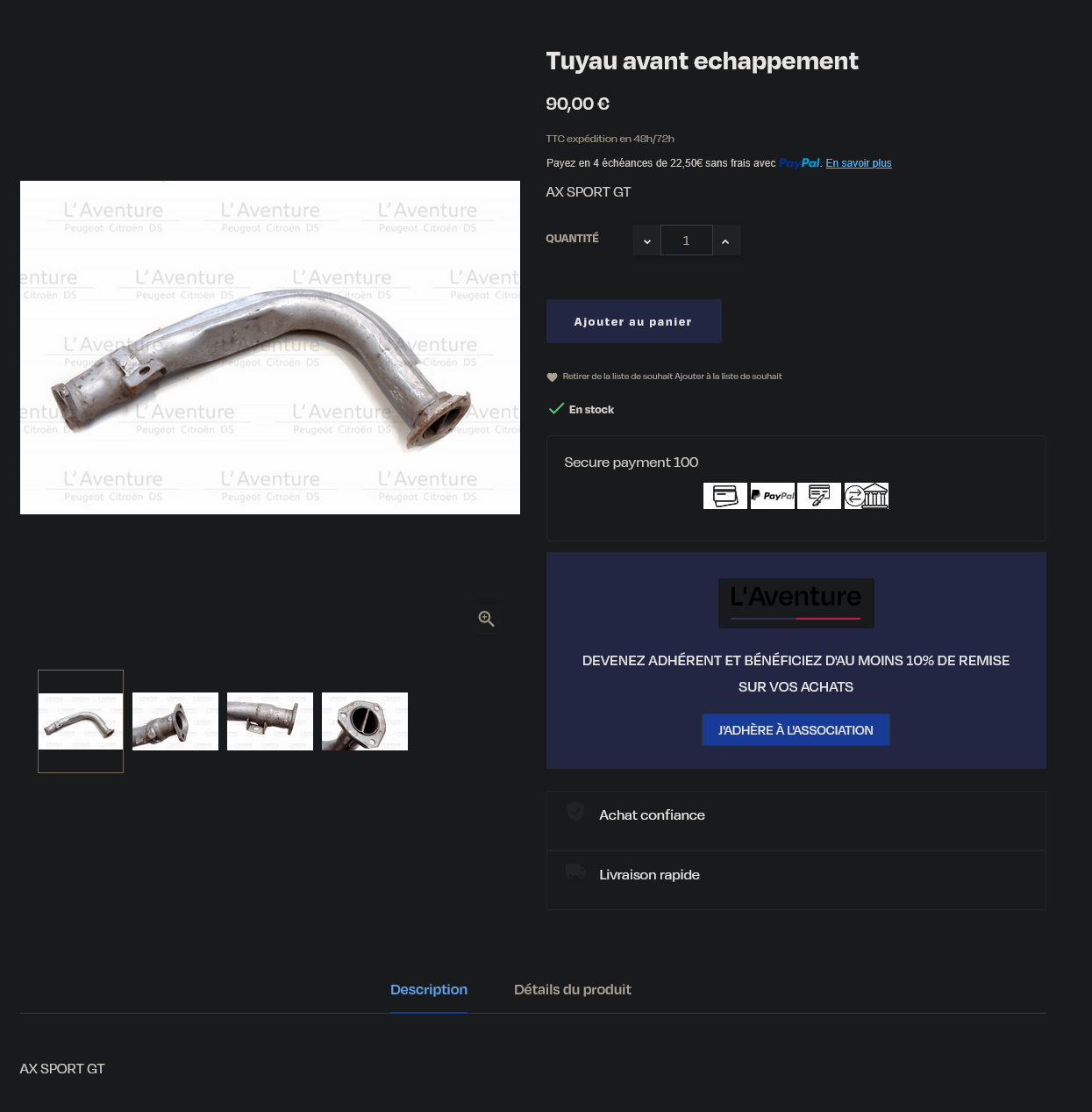

106xsist a écrit:
J'ai enlevé le collecteur 4-2-1 chinois qui me causait trop de problèmes pour revenir au collecteur fonte d'origine. Je confirme une lègère baisse des performances mais on parle de pas grand chose à très haut régime et en forte charge.
Quand se 4-2 fonte d'origine est toujours cloisonner à son raccordement, et qu'il est accompagner
du bitube d'origine de AX GT/ GTi voir du bitube grA.
C'est idem en perf à un 4-2-1 inox.
Malheureusement, 90% des personnes ne comprennent pas cela.
La descente ici est cloisonner, c'est donc le 2/1 jusqu'en bas.
+/- kiff kiff avec un 4-2-1 chinois...
Et origine PSA.
Le seul collecteur qui apporte donc vraiment de la perf sur nos TU3/TU5 est le 4/1.

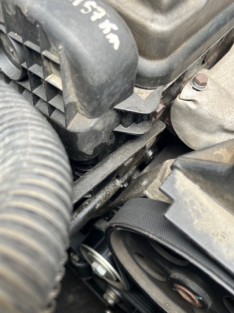

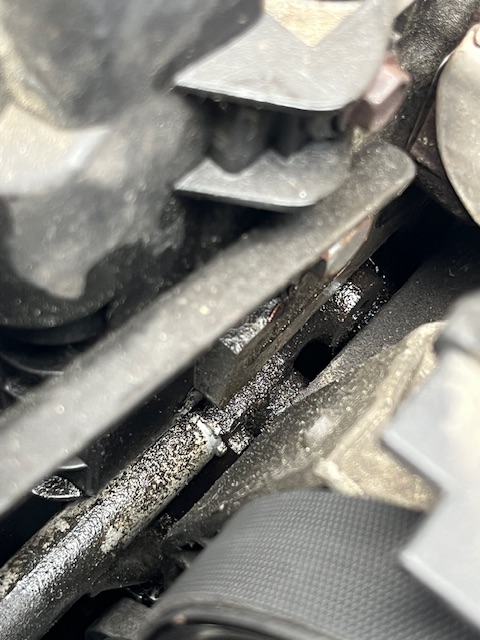

Mon moteur est gras:
Ça sent le joint de culasse d'après toi?
Le testeur coloré à mettre sur le bocal de LDR ne révèle pas de fuite.

Non pas forcement un JDC.
Peut-être le spy de AAC derrière la poulie de AAC qui fuis, ou alors le joint de couvre culbuteur.
Ou la pompe de DA ? (une de ses durites ?)
Le joint du bouchon de remplissage ?
Le couvre culbu déformer ?
Nettoie tout au nettoyant frein et observe D’où vien l'huile [icon_e_wink.gif]
